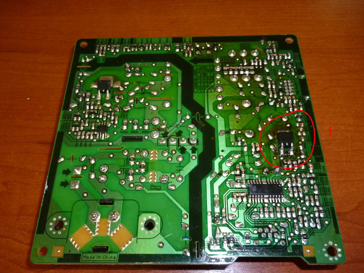

Выстрелила микросхема шим в блоке питания. не могу определить ее название.
Прошу оказать помощь.

И модель аппарата тоже поправить бы надо. По всем признакам аппарат BS II 24... И блок питания там по всем признакам такой как на картинке...

Да, это плата, что на Вашем фото. Взорвалcя ШИМ контроллер IC01.

ШИМ контроллер определил, зарисовал схему БП и по подключению ШИМа нашел его в Интернете.
Вопрос закрыт.

подниму старую тему. Вопрос один и тот же-ответа в теме ОТКРЫТУЮ нет. Прошу подсказать название ШИМ , свой на плате разорван не читаем.

ICE3B0365
