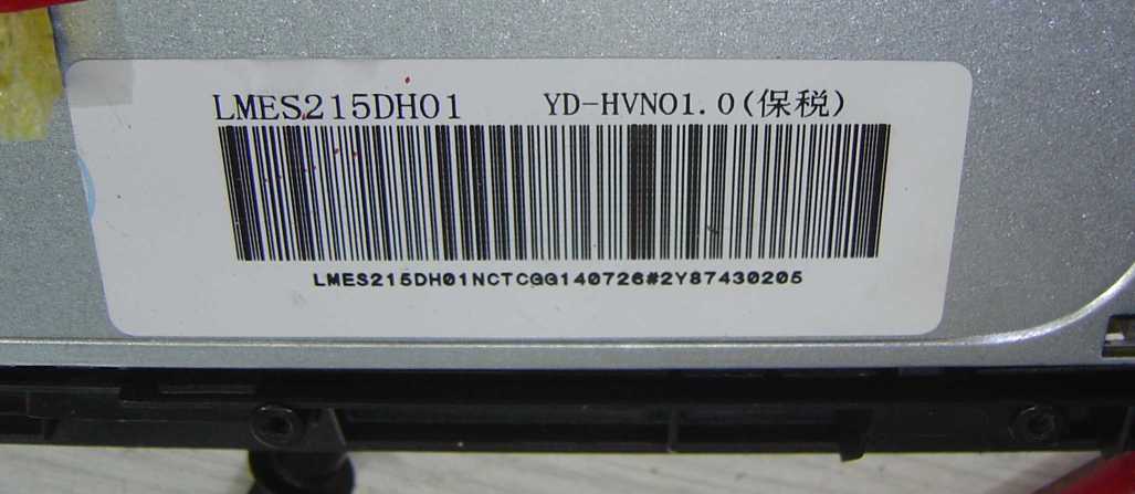

Ящик IZUMI TLE22F212B. Сборка г. Калининград.
Матрица в ящике стоит LMES215DH01.
Помогите найти даташит на матрицу.
Помогите чайнику.

AVSSTUDIO, выложи читабельное фото этикетки матрицы.

Проблемка решена. Всем спасибо

Мне просто надо было посмотреть разрешение матрицы.
На моём мониторе была разбита матрица. Нашёл донора - телек.
Ну и чтобы перекинуть матрицу на монитор хотел убедиться, что подойдёт.
Подошла. Монитор работает, правда пришлось прикупить инвертор для светодиодной подсветки.
На моей старой (читай - разбитой) матрице стояли лампочки.
Нашёл в характеристиках телевизора 1920 х 1080.
Питание 5 Вольт. 2 канала, 8 бит.
