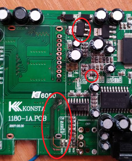

Здравствуйте!
Попал в ремонт телевизор Nokasonic NK1300. Схемы нет. Возможно подходит от какой-то другой модели, кто знает подскажите где посмотреть. Проблема - нужно опознать резистор R39 он выгорел. Клиент что-то не договаривает, возможно что-то подали на AV вход, под разъёмом выгорели дорожки. Без резистора R39 при подключении питания очень греется стабилизатор 3.3V, позиционный номер не знаю. Похоже что связан с микросхемой УНЧ. Да, телевизор Nokasonic, а высоковольтный блок развёртки Sharp.
Элементная база TDA7496L, 74HCT04D, CD4052BM, 1506-50, TVP5147, MTV512GMV, MTL 015GF.
На тюнере наклейки нет.

Судя по кошмару туда прилично подали и проц отшёл в мир иной посему и греется стабилизатор.
Если тв рисует квадрат Малевича после вкл то ни чем вы ему не поможете

Имелось в виду отключена та часть телевизора где расположен высоковольтный трансформатор инвертора
