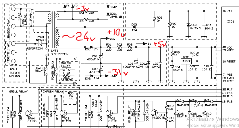

Samsung G2638CR нет индикации. При открытии дверцы загорается подсветка и крутится поддон.
Т.к. нет индикации решил начать с проверки платы управления. На трансформатор 220в приходят. У него две вторичные обмотки. На одной (F1, F2) переменка 3в, на другой 22в. А дальше вместо +24в и -24в. Соответственно +10 и -31в. Честно говоря не могу понять из-за чего? Диоды проверил, рабочие. Может кондёры виноваты? Какие есть ещё варианты? Прикладываю часть схемы с измерениями.

klokol писал:
Samsung G2638CR нет индикации. При открытии дверцы и крутится поддон.
Работает вентилятор, и включен магнетрон...

klokol писал:
А проверить? Если нечем проверить установленные, то ведь можно впаять другие.
С "общей землей" все в порядке? Обрыва случайно нет, раз такой "перекос"?
