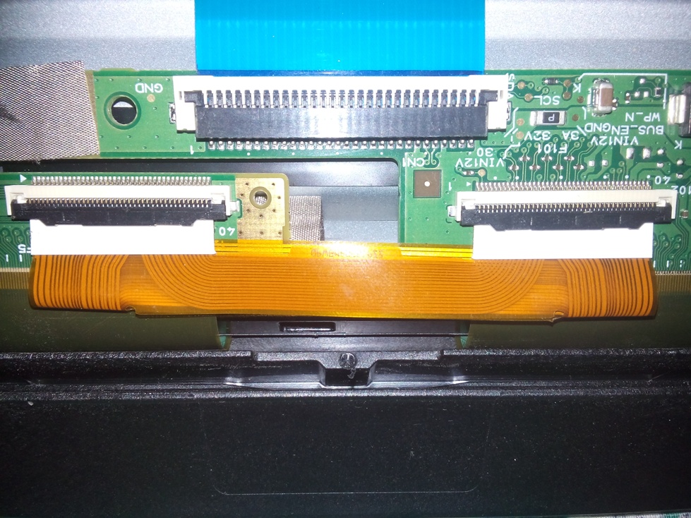

Причина была просто банальная, отклеились линзы(3шт) на светодиодной подсветке. ТВ был разобран, приклеены назад линзы, сборка ТВ и вуаля, имеем то, что имеем. Все напряжения на скалере в норме, шлейфа целые, матрас? Но если да, то как так, заводской брак?

что-то повредили. проверяйте разъемы - не заломились ли дорожки на шлейфах. иногда ломают прижимные внутри разъема. может шлейф переломили (тот что в стекло уходит). чудес не бывает... Разбирайте и смотрите стекло - может угол надавили из-за неправильно положенного стекла и оно треснуло по краю...

разборка была аккуратная, на внешний вид нигде ничего не заломлено и не треснуто. придется добираться до стекла и смотреть там шлейфа

Шлейф переверни.

шлейф от обеих планок отсоединял при ремонте?

да

желтый, что между планками возможно ли перепутать? это вопрос задаю, а не совет... Вам на месте виднее

его по-другому никак

Это этот шарповский чудо матрас что ли на 10 шлейфов ?

да

вопрос - Вы лично видели при приемке, что обе половины показывают, но с затемненными участками?

ТВ забирал лично я, все там было отлично, за исключением 3 "солнышек"

Поврежден первый шлейф от "шлейфа перемычки" влево. Лопнул драйвер, отклеился, порвался..
