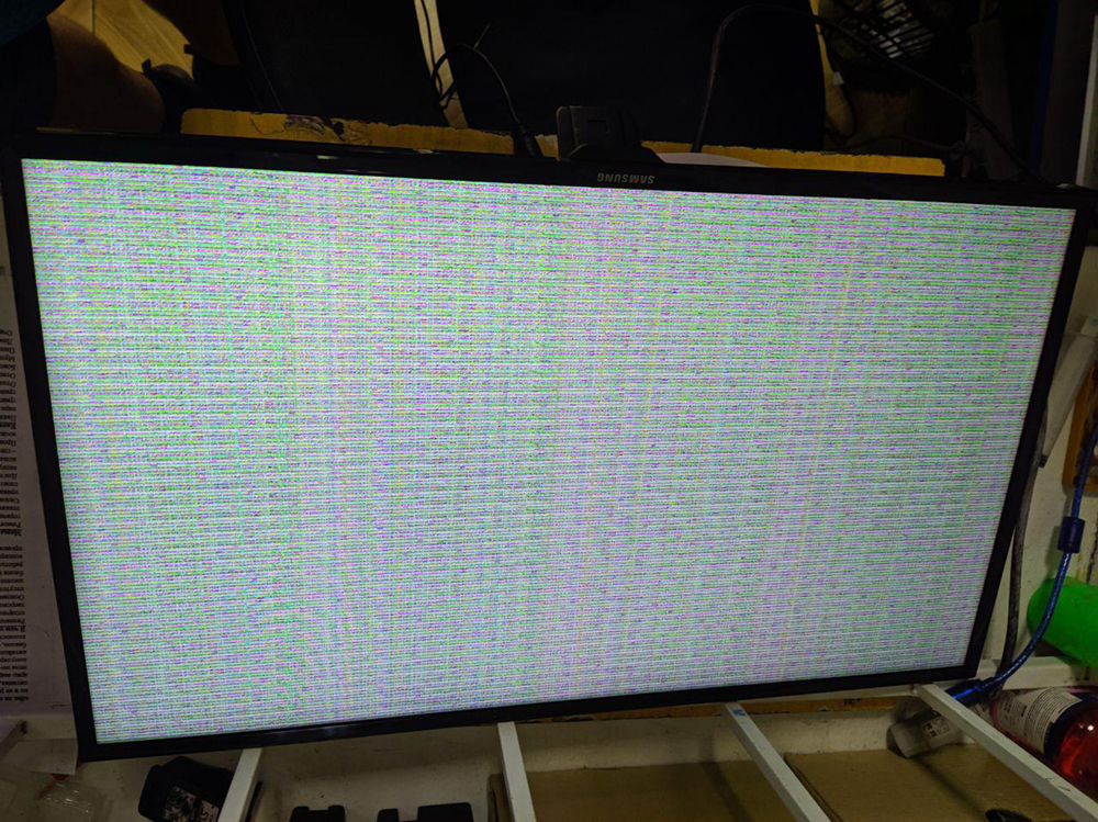

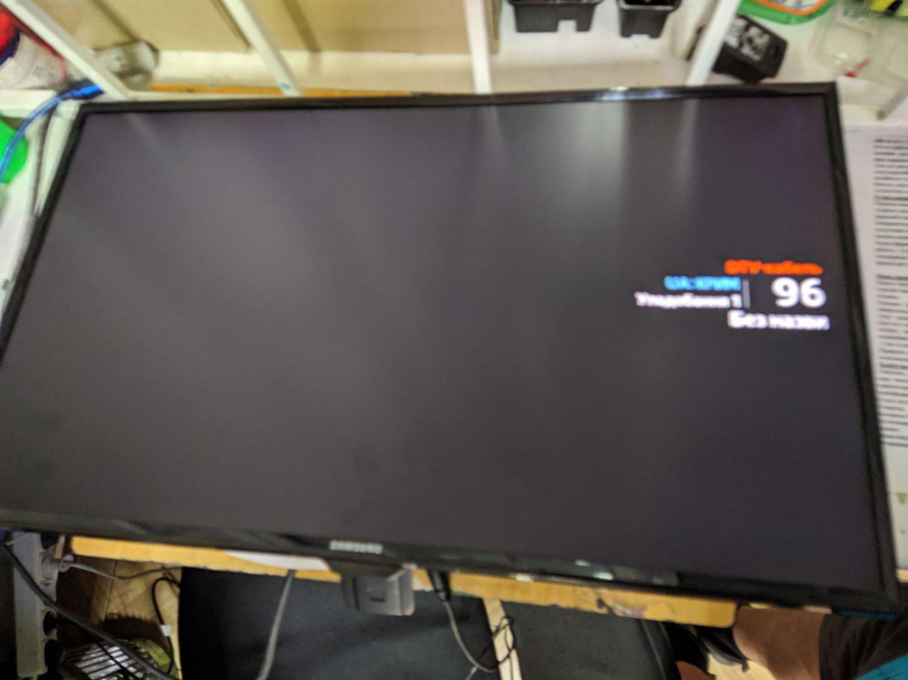

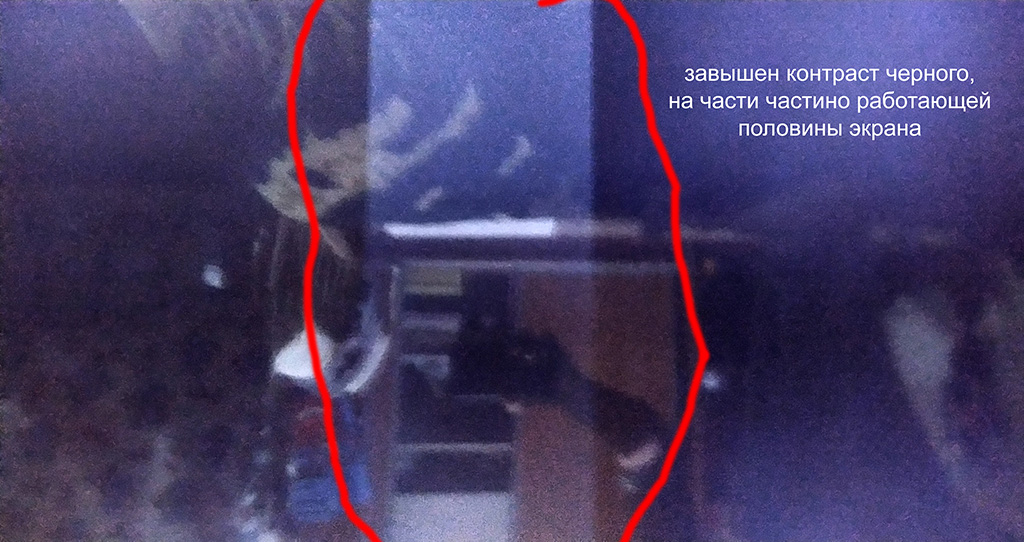

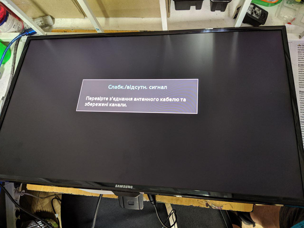

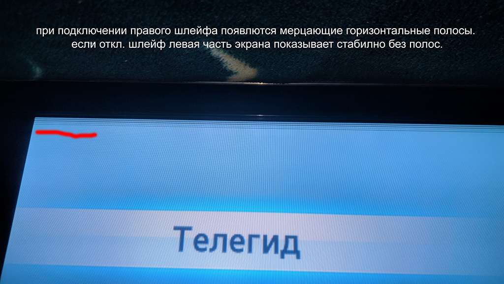

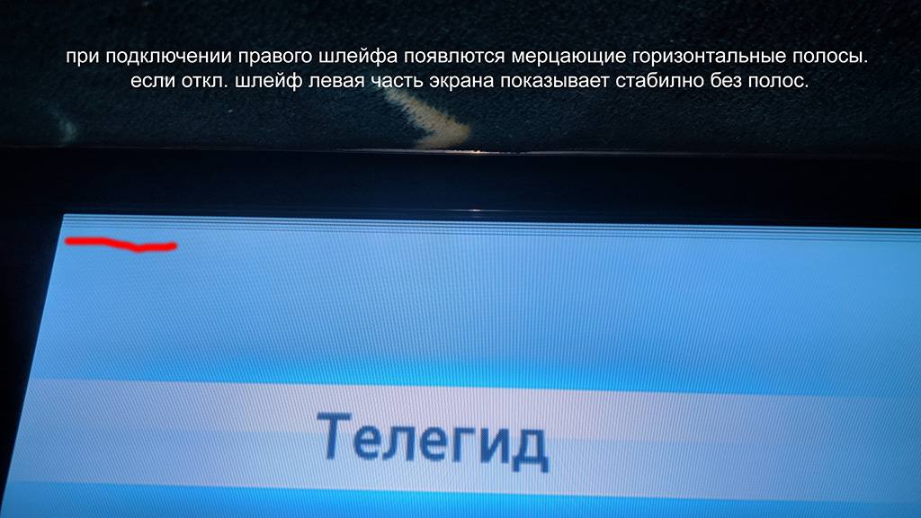

Предыстория... В один прекрасный день появилась горизонтальная полоса толщиной в 1px вдоль всего экрана, 5мм от верха. Думал шлейфы, почистил ластиком t-con разъемы шлейфов, не помогло. Было замечено, что начиная зажимать, прижимая правый край защелки t-con, полоса пропадает. Если отключить правый шлейф то пол экрана без полосы. Решил почистить плату t-con от пыли (предварительно сняв и отключив шлейфы). После подключения обратно не работает 30% экрана (правой половины), а остальные 15 имеют повышенный контраст и мерцает, видно на черном. Заказал донора t-con, тоже самое. Снял рамку с матрицы и проверил шлейфы от платы к стеклу. Не микротрещин, не прогаров не окислений, не было (проверял под микроскопом с подсветкой). Такое чувство, что кз на правой планке, если t-con защелку понажимать, то в черных местах либо белое изображение либо цветные полосы. Нет сигнала изображения. Зубочисткой по шлейфам водил 0 реакции. Куда дальше копать подскажите. Спс.

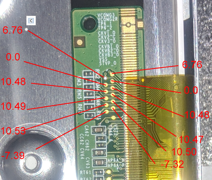

Иван может хоть подскажите, какие точки отвечают за подачу изображения на неработающую черную часть экрана? Чтобы проверить, может там кз или нет питания вообще. Спс.
Глубже суть проблемы и напряжения под неработающей частью экрана. Файлы прикрепил.
