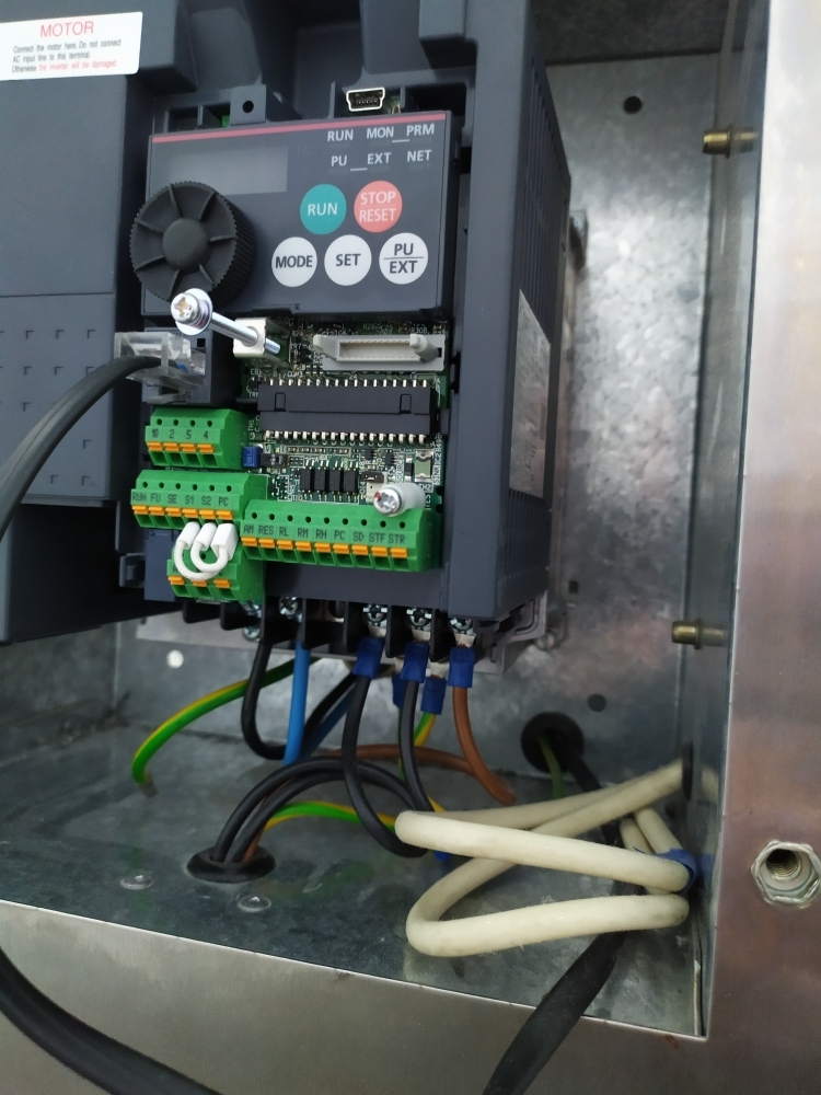

У важаемые форумчане. Специализированный дом ребенка из г. Апатиты Мурманской области просит оказать помощь в следующем вопросе. У нас имеется одна из стиральных машин Primus FS22. У нее вышел из строя частотный преобразователь FR-E520S-2.2K-EC. Взамен него был приобретен ЧП FR-E720S-110SC-EC. Без подстройки параметров машина выдает ошибку Е115: Mits. PUE. Может ли кто-нибудь прислать таблицу параметров, которые необходимо настроить в ЧП, чтобы запустить СМ в работу?

Виктор.63, скачайте "Руководство по установке хххх" и настраивайте согласно вашего оборудования : https://mitsubishi-electric-russia.ru/image/catalog/pdf/01bb47e7dd8428b8841436d91aa64212-FR-E700SCinstallation.pdf

Все это понятно. Уважаю правила форума и согласен с ними. Просто пытаюсь решить проблему со стиральной машиной. Дом ребенка это бюджетное учреждение, поэтому вызов платных специалистов для него не такая простая процедура. Сам я только начал работать в этой организации, с профессиональными стиральными машинами раньше не сталкивался. До меня человек занимавшийся этим вопросом проблему решить не сумел. Как мне объяснили в дилерской фирме, на заводе Primus меняют некоторые параметры в ЧП на необходимые и этой информацией не делятся. Если бы новый ЧП приобретался у дилеров проблем с этим не было бы, но дилеры не работают на таких условиях на которых вынуждены работать бюджетные организации.
Извините, написал много. Просто это крик души, что пока не получается помочь больным детям.

Фото ЧП.

Проблема решена установкой необходимых параметров.
