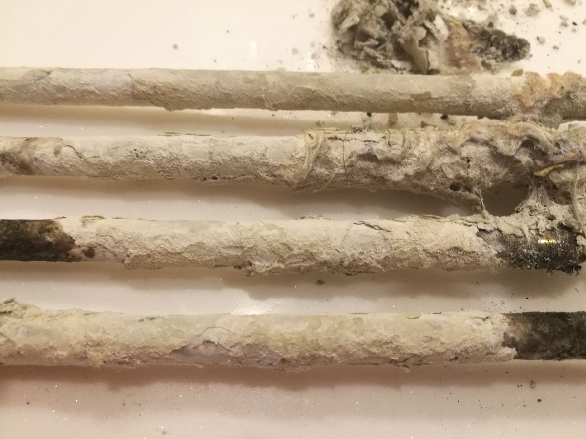

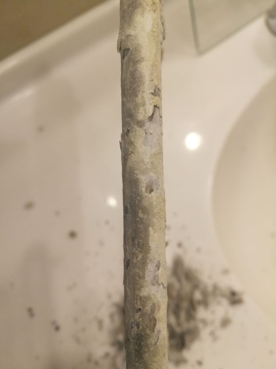

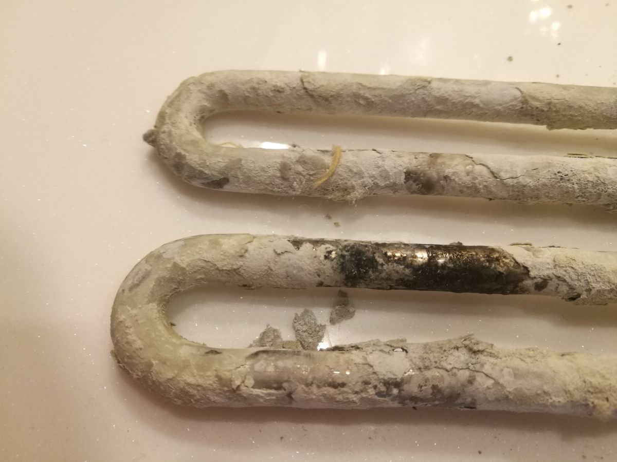

Уважаемые спецы, кто видел много мертвых ТЭНов, подскажите причину.
Через 2,5 года после покупки умер ТЭН на AEG 58405FL 60см, с функцией пара (не пользуемся). ФОто приложены. Но слой отложений мягкий, пористый, снимается на раз. Кроме того нижняя половина ТЭНа покрыта более белым налетом.
В чем сомнение :
1. в этом районе Москвы (ВАО) живем 25 лет, за это время пользовали 3 машинки (bosch maxx 3 или 4 - лет 25 видимо, до сих пор жив, bosch classixx 5 - 13 лет, и этот AEG). Вода одна и та же , порошки одни и те же (Ariel) последние лет 15. БЕз calgon'ов и прочих присадок. Режимы примерно одни и те же. Нигде не умирал ТЭН.
2. налет мягкий и легко сходит. на чайниках - обычно известковый налет так просто не снимешь.
Есть идеи что привело столь стремительной кончине? Нужен ли Calgon при использовании Ariel? Вредят ли жидкие СМС для мембранных тканей?
  IMG_20200314_113023sm.jpg  166.03 КБ  Скачано: 252 раз(а)
  IMG_20200314_113027sm.jpg  131.36 КБ  Скачано: 191 раз(а)
  IMG_20200314_113509ыь.jpg  122.34 КБ  Скачано: 214 раз(а)
  IMG_20200314_113521.jpg  76.86 КБ  Скачано: 206 раз(а)
Valeriynew
Сообщения: 1792
Сообщение #2 От 15/03/2020 07:35 цитата
А что здесь удивляться? Тэн, как будто, находится в слое теплоизоляции. И какая у него будет теплоотдача? Отсюда перегрев тэна и перегорание самой спирали или термопредохранителя (если он внутри присуствует (торца тэна не видно, чтобы определить)).

DiViGion
Сообщения: 5
Сообщение #6 От 15/03/2020 18:55 цитата
Valeriynew писал:
Мой вопрос как раз в чем причина такой шубы? СМС? Calgon поможет?
По торцу - выложил фото
washdoc, заменить понятно. Но менять каждые два года, если этого можно избежать, нелогично.
alien, да, часто стираем ночью. Напруга более менее. Вечером ниже 220 не падала. Днем 230-240. Ночью надо померять. Скачков заметных нет. Да и другие машинки в этом же режиме живут. Только тэны там не горят.
