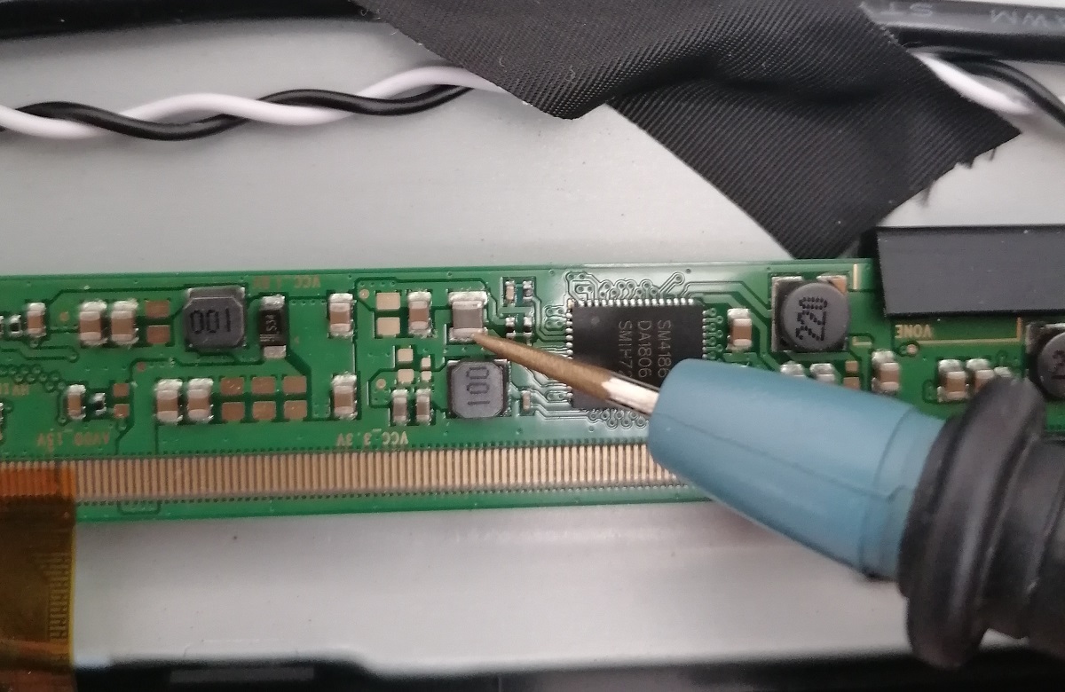

Всем привет,скажу честно я новичок,что то умею,что то знаю,но совсем немного,поэтому сильно не злитесь если что не так напишу.Вообщем у меня телевизор саундмакс sm-led32m11s,пропало изображение но подсветка есть,он включается и реагирует на все действия.Отнес я его в ремонт,там мне сказали что нужно менять всю матрицу.Я если честно не поверил,так как все целое,телек не бился а матрица просто так не выходит.Решил разобрать сам,посмотрел инфу что может быть.Так как тв включается,подсветка есть,значит это не бп,инвертор и тд,проблема на сколько понял с платой T-Con,она стоит lsc320an10-h02 спаянная с матрицей,схему я найти не смог к сожалению,поэтому я просто посмотрел что 12 вольт на нее приходят.Далее пощупал мультиметром смд кондеры,один из них звонится накоротко,после выпаивания ситуация такая,но я не уверен что так быть не должно и так как нет схемы я даже не представляю на сколько он.Фото я приложу.Пожалуйста не откажите советом.

Александр997711 пишет:
Сам понял что написал?И тему не в том разделе оформил.Здесь кинескопы в почёте.

После выпаивания этого кондёра КЗ на самой плате есть или нет?

Борис Горбунков писал:
Нет,кз нету.Но все равно нужна схема,а я ее найти не могу

Александр997711 писал:
кз нету
Включи без конденсатора.
Может и повезёт - заработает.
кз нету
все тоже самое,изо нет
