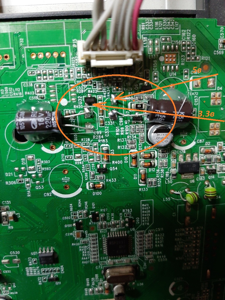

Индикатор при включении в сеть,мигает 1 длинный, 3 коротких, так повторяется, Понимаю, что сигнализирует о какой то ошибке.Не Спец в телевизорах, занимался ПК и Мониками(Простите чайник) Визуальный осмотр,вздутых конденсаторов не нашел.Схемы нет (прозвонить) Подскажите, где копать и по возможности схему.У кого есть время и терпения, прошу разжевать улыбка Думаю на ПБ, где-то блокирует.С вашего форума,узнал ,что в телеках есть память. Вот так все запушъенно ПЛИЗ рёв в три ручья рёв в три ручья рёв в три ручья рёв в три ручья рёв в три ручья рёв в три ручья рёв в три ручья

А что, за шесть лет ни кто не нашел решения? Нужно проверить 3.3 в третьей ноге U32 и заменить С 99. На всяк случай и С 98 по 5 вольтам.

Сообщение #3 От 23/04/2020 01:53 цитата
radist.a.v писал:
Укажите стрелочками на фото, если не трудно.

U32, это на майне? в районе разъема с кнопками? стабилизатор?

надо где то найти похоже не выходит там 3,3 недовольство, огорчение

С98 у меня мелкий (100/6,3v) C99 (47/6.3v)
5v есть, а вместо 3,3 всего 1,8...
Осцила нет. Более того, я даже не знаю чем заменить этот g1nor стабилизатор смущен
через некоторое время индикатор из состояния постоянного свечения перешел в состояние один длинный, пауза, три коротких.

ну поставь любую кренку на 3.3

корпус смд 117 3.3 (маркировка) Продается в любом радио-магазине , стоит копейки
hvz
Сообщения: 17
Сообщение #13 От 25/04/2020 21:41 цитата
REKKA, https://www.chipdip.ru/product/xc6206p332mr-torex это?
маленький шажок вперед.
заменил стабилизатор. теперь на нем 5в и 3,2в соответственно
индикатор продолжает один длинный, пауза, три коротких
