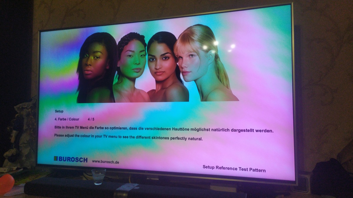

После замены матрицы стало как в кинескопных ящиках(намагничено)
Шутка про размагничивание известна
Матрица LC550EGK-FKM1
  imgonline-com-ua-Resize-ioWngYEOOww.jpg  156.37 КБ  Скачано: 323 раз(а)

Фото дефекта хотя бы. Я уж не говорю про состав аппарата...

Фото добавлено

А че? Мне нравится. Особенно на фоне стакана на переднем плане. голливудская улыбка
Матрица точно такая же? Надо сервисные настройки настраивать. Для начала сбросить их до заводских установок, если матрица идентична.
Светофильтры при установке не перепутали?
)))стопка была после замены матрицы,как оказалось,преждевременной
Светофильтры не затрагивались так как меняли только стекло присосками,скидывать настройки через сервисное?
через пользовательское скидывал, то же самое

Было что то подобное. В сервисном менял что то там с LVDS. Пусть лучше спецы точно подскажут.
Ответа не последовало...

Именно то самое

Откуда куплена? В прошлом году со склада LG матрицы приходили в подмоченной упаковке. Все в пятнах разного толка. Правда после многочасового прогона-прогрева все нормализовались. Ибо если
Алексей Блохин писал:
Именно то самое
то никаких настроек-перестроек не требуется.

Именно так и было, была слегка подмочена упаковка, но не придал этому значения, покупалась у ...(не могу написать,но работаю с ними давно) в прошлом году. Возможно ли это сейчас исправить или уже поздно? Как сделать прогон-прогрев?

Включи и пусть поработает несколько часов.

Он работает так уже с декабря
ДОБАВЛЕНО 12/04/2020 22:15
Может пройти феном бытовым?

Тогда, видимо

Повторюсь, феном пройтись бытовым не..?

Пройдись, но вряд ли...

Разбери панель, сними матрицу и все поляризационные пленки по одной протри сухой чистой тканью, желательно безворсовой. Оставь на сутки просохнуть в разобщенном состоянии. Не перепутай потом при сборке порядок расположения и ориентацию, а лучше - сделай пометки.
