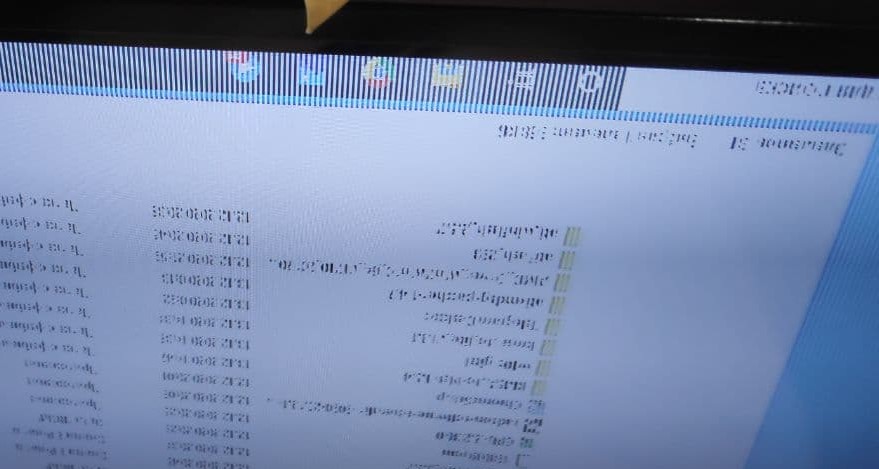

sergeevrs писал:
Аппарат сдался, проблема в шлейфах, неконтакт.
Извините, что влезаю. Очень нужна ваша помощь. Очень похожая проблема. Вы пропаяли? или заменили?
philips 32pfl6008t/60
t-con - tm240 ver0.4
Не включался, на пульт реагировал. Спустя время мыргал индикатором 2 раза. При нажатии на проц включался но с белыми полосами вертикальными. Отреболили проц. Теперь включается без проблем, но с такими же вертикальными белыми полосами. Напряжения на t-cone все есть, и вроде в норме (но не уверен). Полосы очень похожие на Ваши. Пойду вызванивать шлейфы...(
  photo_2020-12-18_12-34-55111.jpg  84.9 КБ  Скачано: 237 раз(а)
gavavas
Сообщение #2 От 28/12/2020 05:31 цитата
Всем спс. Действительно криво был вставлен шлейф
