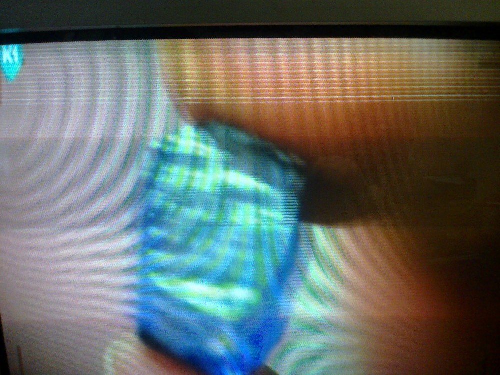

Доброго времени суток.Кто поможет с ремонтом . Телевизор SATURN STV2102 в верхней части изображения мелкие горизонтальные полоски на светлой картинке изображения. Темная картинка все нормально полосок нет. Кадровую просмотрел, померял все нормально электролиты подкидывал новые не меняется ни чего режимы все в норме .Похоже по гашению обратного хода лучей.Кто нибудь поможет,может у кого то было.Я уже не знаю где искать
Процессор TCL A30VO2 - TO
Кадровая STV 2102
  0195[1].jpg  199.7 КБ  Скачано: 250 раз(а)

Brods, в СМ зайди - кадровую "покрути".

Brods, один электролит надо менять-100мкф на 35 вольтов.На абсолютно новый.

Brods писал:
Кадровая STV 2102
ЭТО что за КАДРОВАЯ ???
http://archive.espec.ws/section600/file26809.html
Может 9302

Brods, лит между пином 3 и 6 нужно менять,а не подставлять.Напряжения на кадр.микре покажи в вольтах,с долями.
