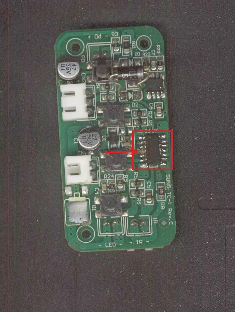

Перестала работать лампа sunuv 5, фото контроллера прилагается.
Путем тестов выяснилось что пробит вход микросхемы (4я нога) на землю обведенного красным. Данный вход используется для включения лампы - при включении в сеть на этом входе висит +5В (проверял заизолировав этот вывод подложив под ножку кусочек скотча), соответственно когда включаю он садится на землю и лампа не включается. Шим-контроллер проверял - работает при отключенной 4й ноге микросхемы обведенной красным, когда нога не отключена токопотребление 80 мА на 12 В. Может кто знает чем заменить данную микросхему, т.к. маркировка на ней стерта. Прозвонкой выяснил что 11й вывод - питание. Транзистор на схеме выпаян для проверки, он рабочий.
На плате маркировка SUN5-TC-1 Rev.C

Ребята дак что насчет микросхемы таймера? У меня сдох шим и видимо утащил с собой микруху.
alexandr82
Сообщение #5 От 04/05/2019 12:55 цитата
В общем это какой то SOIC14 — PIC16 или ATtinyX4, выдрал из похожей лампы со сгоревшими диодами плату с таймером на 30/60 сек и внедрил.

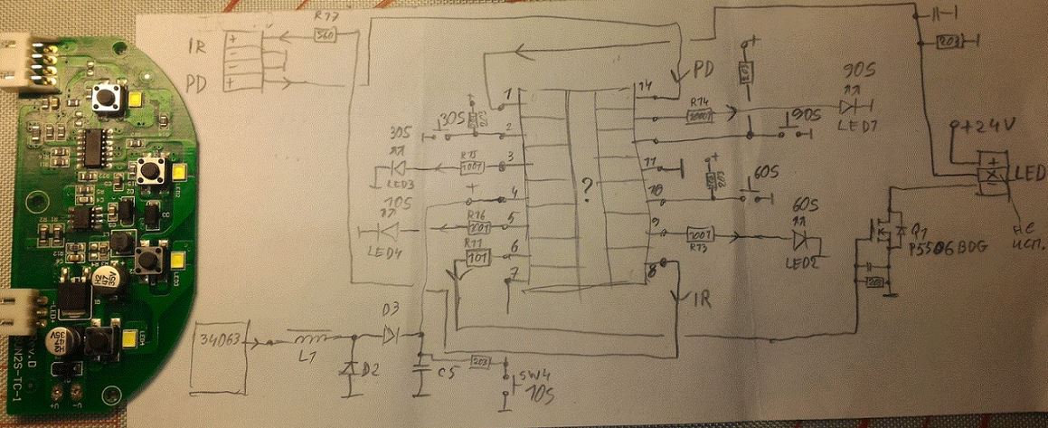

Тоже на ремонт попалась такая лампа со сдохшим контроллером...
Устройство для сушки ногтей SMART LAMP Led
На плате маркировка: SUN2S-TC-1 Rev.D
контроллер стал гвоздём. и если там микропрограмма - то где её брать, если допустим, контроллер ещё удастся найти...
Давно заметил, что эти хитрые 14-ногие контроллеры, китайцы используют во всякой мелкой бытовой технике.
Например, стоят они в щипцах завивки и в утюжках для волос, в электрочайниках и не только.
В общем, было бы интересно придумать, как такие устройства восстанавливать, потому что их приносят не редко.
Может просто попробовать пик контроллер туда приспособить, и написать простенькую программку?
Только нужно понять функциональность аппарата...

alexandr82 писал:
то какой то SOIC14 — PIC16 или ATtinyX4.
- Нет и даже не рядом!
в пиках и ATtinyX нет 14 ногих контроллеров с питанием посередине. - только питание с одного края (1 и 14 выводы)
А этот контроллер - с наибольшей вероятностью, дешёвый китайский однократно-программируемый EM78:

Так же, у этой же компании ELAN Microelectronics, есть и другой микроконтроллер (или просто маркируется как другой):
HS153, с такой же распиновкой и применением в разных мелких устройствах.
Мне вот он попался щас в передатчиках для электроудочек... приём, стояло их там аж по 2 штуки!
одна на интерфейс, вторая - только на отправки кодов приёмнику.
