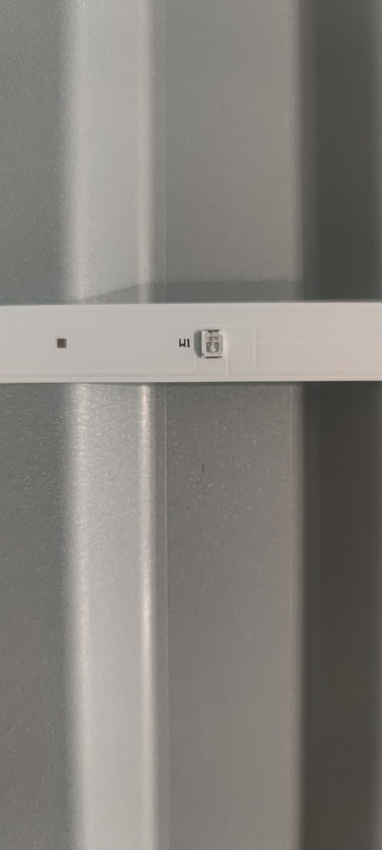

Доброго времени. После разборки оказалось не работает одна планка подсветки. Все светики и диоды целые, не смог определить 1 элемент , стоит на планке между + и остальной сборкой. Обозначен как W1. но не предохранитель. Фото прилагаю
  W1.jpg  97.93 КБ  Скачано: 418 раз(а)

Сообщение #2 От 17/08/2021 10:10 цитата
vasya64 писал:
если все светики и диоды целые (хотел кстати спросить. Этим Вы подразумеваете два различных элемента?), то чего б им не работать. Должны в моём понимании. А тестер в арсенале имеется?

Сообщение #3 От 17/08/2021 11:06 цитата
стабилитрон

Сообщение #4 От 17/08/2021 11:20 цитата
Некто Никто писал:
там на планках стабилитроны параллельно led
W1 на двух других планках-целые?Как звонятся?

Сообщение #5 От 18/08/2021 10:49 цитата
Эврика! Звонятся как 2.8 ком .Может это действительно банально резистор?

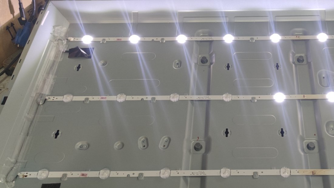

vasya64
Сообщение #6 От 20/08/2021 15:46 цитата
К сожалению фокус не получился ,все таки не резистор. После замены горит только 50% светодиодов ( на лед тестере все линейки зажигаются) , и сопротивления ,что подпаял ,через пару секунд стремятся сгореть . Фото прилагаю.
  w3.jpg  115.21 КБ  Скачано: 432 раз(а)
