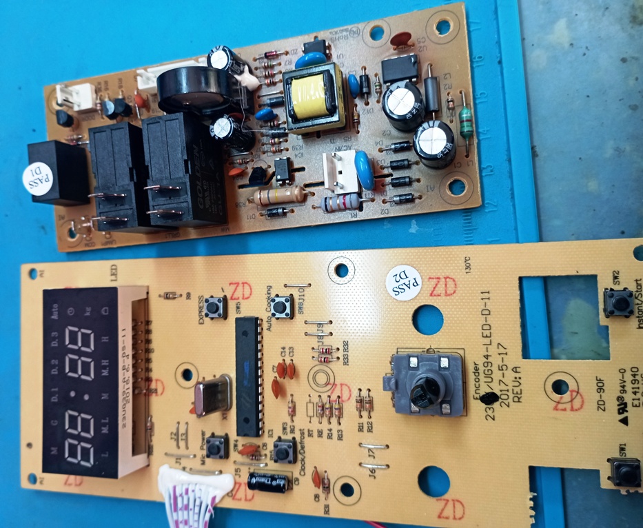

Доброго дня всем.
Печка Dexp B25BSDWG с блоком управления 23ux/ug94-led-d-11
микропроцессор HT45F2T
Запускается, но потом ведёт себя неадекватно, не реагирует на кнопки start, mic Power и Encoder.
Питание подавал от лабораторного - не изменилось, менял кварц.. Больше не знаю, что там может сломаться кроме самого проца. Слышал, что есть возможность востанавливать эти блоки, но как?

Сообщение #7 От 10/08/2023 20:02 цитата
Кажется нашёл проблему: пробой(утечка) в светодиодном индикаторе между 5 и 13 ногой 167 Ом недовольство, огорчение
Ну и что теперь с индикатором делать?
kovan
Сообщения: 266
kovan
Сообщение #8 От 10/08/2023 21:05 цитата
Решил проблему с индикатором. Не знаю что там замыкало, но сегменты светились. Поставил ЛБП и постепенно повышая напряжение до 2.9в выжег пробой между 5-13 и ещё была утечка 4-13.

Точно такая же неисправность, такой же точно аппарат.
Выжигать ничего не стали, удалили резистор R4, идет на 13 ногу табло.
Все работает, не светится правый верхний штрих на всех сегментах табло. Терпимо.

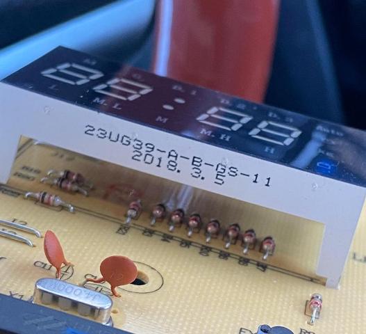

Кому надо помочь обращайтесь в личку. Поиски в Китае ни к чему не привели, способ восстановления индикатора 23ug39-a-b-gs-11 рабочий.

Челябинск писал с авито:
"Как ни странно, неисправность внутри дисплея.
  Выпаиваете дисплей, его плата с обратной стороны залита компаундом.
  При рассмотрении в микроскоп через компаунд можно разглядеть замыкания припоя и разрушающиеся микропайки пистонов. Надо греть компаунд равномерно горячим воздухом 320° с наконечника термофена в течении 2...4-х минут до его небольшого пожелтения, но так, чтобы пластик ножек и лицевой части не повело, чтоб не убить дисплей, тогда всё внутри пропаивается и сопли между пайками убираются. Компаунд не снимать, надо прогревать через компаунд! После "пропайки" даже простукивали дисплей об стол, дефект не повторялся. Перед впайкой залудите выводы дисплея хорошо, к ним плохо припой прилипает. Важно максимально точно соблюдать процедуру, чтобы не попортить дисплей."
