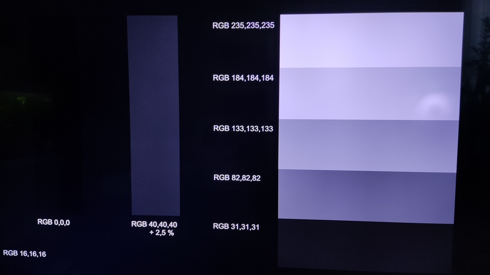

тема старая но добавлю по делу. Неисправна u 14 на 2,5 в из-за этого нет и vgl vgh,после замены все норм

ПОДТВЕРЖДАЮ.)) классно! точно такой же телевизор le32r75b. картинка посыпалась и пропало изображение.. были полосы. сначала думал посыпалась память которая возле проца, заменил и пропаял процессор, заработал на месяц, и проблема вернулась. все напряжения были в норме, решилось заменой U14 на плате Ткон на аналог 1117 на 2.5 вольт и телевизор заработал, плюс поменял все кондёры по выходу БП, на подсветку и шим. всем удачных ремонтов !!)))) классно! классно! классно!
