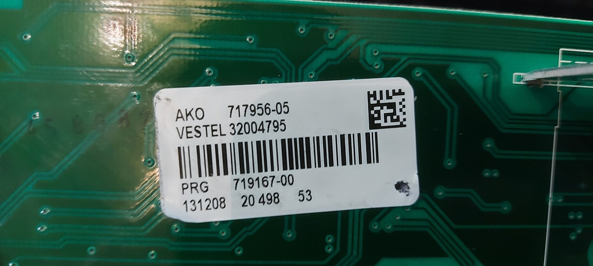

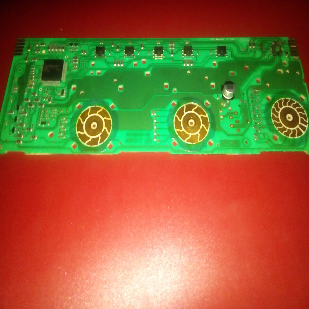

Всем привет. Стиральная машина VESTEL 4080s.
Изначально была проблема с резким стартом двигателя при запуске любой программы, заменен симистр, эта проблема исчезла. Теперь если селектор выбора программ стоит в положении stop и если сэмитировать полный бак, как только щелкает престостат, то срабатывает помпа. Помпа работать будет пока не щелкнет престостат в положение "пуустой бак". В любом другом положении селектора при полном баке, помпа не срабатывает, только в положении стоп. Например режим Быстрая стирка СМА отстирывает до конца без проблем. Переферия (помпа тен ntc пресостат двигатель) вся рабочая. Может это так и должно работать и это норм для этой СМА, я с вестелами не сталкивался, не знаю, в инете нигде информации не нашел.
Кто знает что может быть, может кто сталкивался с таким?
Вот видео на ютуб
https://youtu.be/cvtGJ9bijVs
