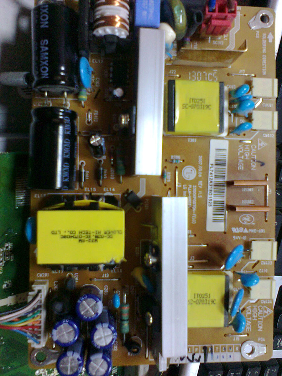

При включении монитора LG M228WA загорается индикатор, нет подсветки, отключаю от матрицы шлейф экран черный (нет подсветки), меряю напряжение на выходе инвертора 5v, 15v в выключенном состоянии, при включении 5v и вместо 15v - 17v. Лампы подкинул другие не загораются.
Замерял вторичную дорожку трансформаторов 1200 Ом,
Проверил транзисторы целые.
Инвертор: pllm-m602a
Помогите куда копать

Сообщение #2 От 25/09/2013 11:44 цитата
kali2005, У мня в огороде подмигивание
Таки давай инвертор от майны отключи и запусти автономно.
Да и в трансах не дорожки а обмотки улыбка
Да и на майне есть шо померять подшучивать, дразнить

Если подсветка не загорается, то проверяйте выходные транзистоы сборок P2103NVG, наверняка есть пробитые. Проверте ШИМ OZL68GN, в первую очередь резистор R303 22 Ом в цепи питания. Сгоревший, микросхему менять. это часто происходит из-за вздувшихся конденсаторов БП, которые, судя по фото, уже заменены.

linser
Сообщение #20 От 10/02/2022 17:36 цитата
Здравствуйте! Было кз на блоке питания, причина, пробит мосфет u304. Заменил оба (u303, u304).
Заменил вздувшийся конденсатор с203 (1000 25в).
При замере напряжений по линии 5в напряжение 4,8в по линии 15 напряжение 30в.
Подскажите причину такого высокого напряжения по линии 15 в.
