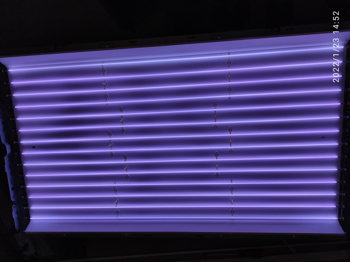

Приветствую.
После ремонта у телевизора Samsung le40b530p7w затемнена часть экрана, см. фото.
Ранее в телевизоре сгорел блок питания+инвертор BN44-00264C (транзистор, конденсатор, отгорели дорожки) и пара-тройка ламп подсветки. Сначала заменил целиком блок питания BN44-00264C на рабочий б/у. При тестовом включении до замены ламп подсветки экран показывал полностью нормальную картинку и через 2-3с отключался, видимо, срабатывала защита.
Потом заменил 13 шт. из 14-ти ламп подсветки, ставил б/у в очень приличном состоянии. При тестовом включении все лампы горят, телевизор не отключается. Одну лампу менять не стал - её пару лет назад заменял телемастер, визуально она в хорошем состоянии. Собрал - тёмная часть экрана, как на фото. Ещё смутило при замене ламп подсветки, что крайняя сверху экрана лампа по-моему, которую заменял телемастер, сориентирована(анод-катод) аналогично соседней (но горит!), а все остальные - чередуются. С матрицей обращался аккуратно вроде бы. Погуглил, похожей картинки не нашёл. Почему затемнение такое? Прошу помощи.

проблема с боковыми драйверами , если они есть.

попробуй для проверки оставить только оргстекло, листы между ним и дисплеем убери

Подсветка с резкими границами не затемняет, изо должно просматриваться. Старая матрица не выдержала физических воздействий, имхо.
