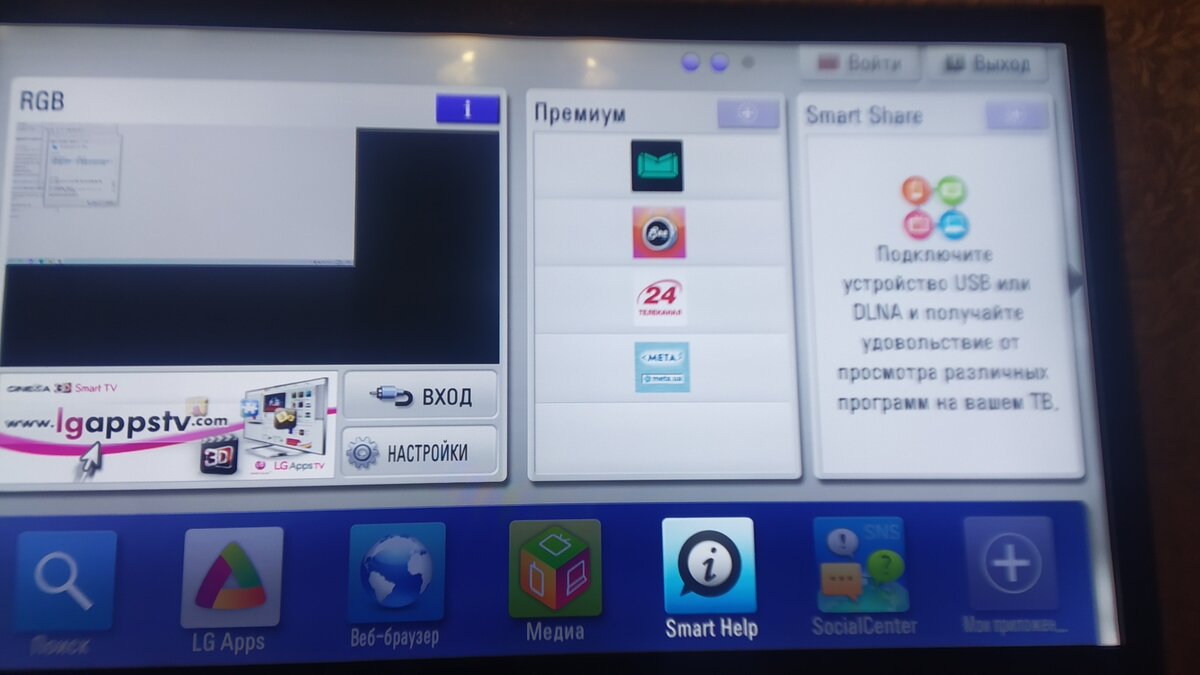

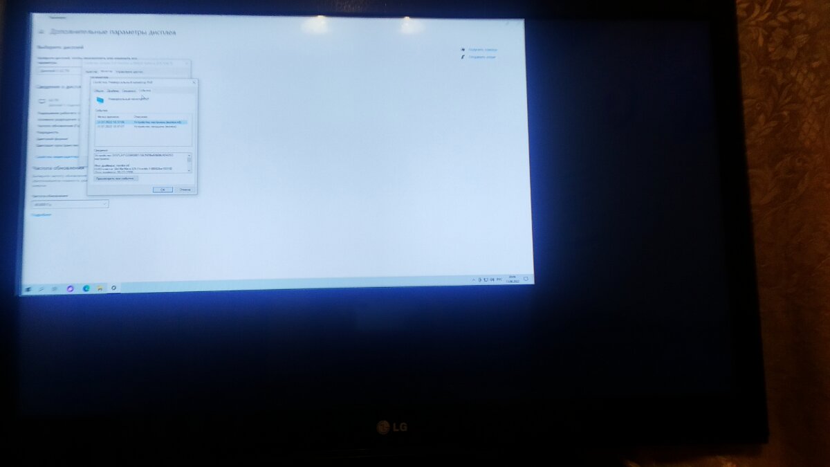

Здравствуйте,
При очередном включении телевизора lg 37lv370s-zb, подключенного к ПК по rgb рабочий стол уменьшился на экране как будто картинка в картинке, но на других входах было то же самое. Тест графики так же показал меньшее изображение нежели реальная диагональ. В общем в сервисном меню ez adjust в tool option 1 диагональ стоит правильная 37, модель lv37, матрица согласно маркировке. В общем все с виду нормально. (не обращайте внимание на цифру tool option 1 в снимке instart это игрался с диагональю но пока безрезультатно.
Прошу помощи или совета как лечить сей дефект
  IMG_20220813_200615.jpg  45.34 КБ  Скачано: 150 раз(а)
  IMG_20220813_200626.jpg  85.58 КБ  Скачано: 167 раз(а)
  IMG_20220813_191605.jpg  135.84 КБ  Скачано: 152 раз(а)

Обычное изо от антенны или от входа HDMI как показывает?
valeraklim
Сообщения: 8
Сообщение #3 От 13/08/2022 21:25 цитата
Да антенна и тест графики тоже картинка так выводится, с юсб тоже видео. В общем все выводящееся на экран через input

valeraklim, ИНСТОП делал?
valeraklim
Сообщения: 8
Сообщение #10 От 13/08/2022 23:42 цитата
Нет, не получилось, ввод пароля так и не появился, но попробую снова. Я так понимаю только паверонли открывается без пароля?
Некто Никто
Сообщения: 5145
Некто Никто
Сообщение #11 От 14/08/2022 00:06 цитата
valeraklim писал:
сумашествие
на сервисном пульте входишь в ИНСТАРТ (ты ж туда вошёл, как видно? При входе должен был быть запрос пароля). Далее инстопишь. Какие проблемы?
valeraklim
Сообщения: 8
Сообщение #12 От 14/08/2022 11:34 цитата
Да проблем нет если есть сервисный пульт, заходил при помощи звукового файла.
valeraklim
Сообщения: 8
Сообщение #13 От 14/08/2022 13:00 цитата
Поплясал возле ТВ. Сделал инстоп. Ситуация не поменялась, только счётчик ютт сбросился. Имеет ли смысл играться с tool option 1 может с диагональю или тул, матрица выставлена согласно модели. Может есть ещё калибровка размера экрана в ez adjust?
