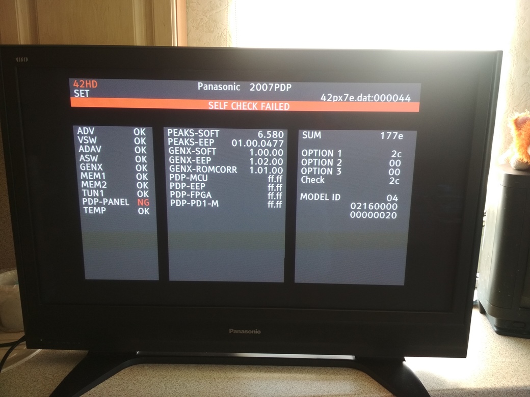

Ко мне попал после прогревастов. ТВ показывал ошибку 13 морганиями (не отвечает IC8001) - решили, что это достаточный повод для прожарки.
На самом деле не работали питальники IC8001. После восстановления код ошибки сменился на 10 морганий. Оказывается, предшественники расковыряли и БП, порвав несколько дорожек. Восстановил канал VS, и всё запустилось.
ТВ показывает отлично, нареканий нет. Собрал, погонял, увидел что у него есть самотестирование. Запустил - ругается на пункт PDP PANEL (NG вместо ОК). В центральном столбце у пуктов PDP-MCU, PDP-EEP, PDP-FPGA, PDP-PD1-M значения равны ff.ff
Судя по инструкции, проблема в IC9003 D-BOARD (миком тайминг-контроллера). Я так понимаю, эти 4 микросхемы не отвечают ему по I2C?
Подскажите пожалуйста, насколько критична эта ошибка, нужно ли её сбрасывать (или это происходит при каждом запуске SELF-TEST) и как её попытаться устранить?
Спасибо!
P.S. миком майна игнорирует ошибку БП (4 моргания). По осциллографу - сигнал уходит с БП, но для микома более приоритетные провалы MAIN5V, DTV9V и прочих - которые завязаны на 10ю ошибку.
P.P.S. В P-BOARD есть ошибка- на TL431, детектирующей перенапряжение VS нет конденсатора и она самовозбуждается. На контроллер БП приходит каша вместо постоянного уровня. У меня 1 раз из 10-20 не стартовало, падало в 10ю ошибку (фактически - 4ю). Установка глины 1nF помогла.

bumbox1974, я боюсь что это последствия прожарки IC8001. Например, отвал шаров или обрыв переходных.
И не знаю, насколько критична эта связь между майном и тиконом. Какие-то ж данные гоняются по этой шине. А так получается, что ни одна из ведомых микросхем тикона не отвечает. Шлейф прозвонил в собранном виде, контакт между платами есть.
Вот если кто-то скажет, что сталкивался с таким же, и при каких обстоятельствах - было бы уже проще.
