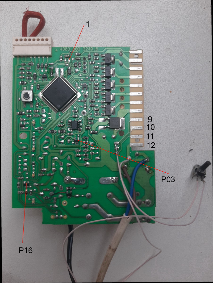

Знатоки, помогите! Неисправен модуль BIT 100 Mask 45 CM 21007071706 MERLONI. Prode. date: 0322, контроллер 6433662. Пришел ко мне отдельно от машины и уже без EEPROM. Осмотр платы показал, что она имеет подтеки в районе блока питания а также взорвавшийся транзистор (1), соединенный с 3 ногой контроллера (IRQ0). Транзистор установлен на место. Впаяна чистая микросхема 24С32, старая называлась 416I. Во-первых, не нашел прошивки, во вторых, мастер из одной относительно известной сервисной конторы в ролике на ютубе утверждал, что если ПММ с чистой памятью и закрытой дверцей включить в сеть и подождать, то контроллер сам пропишет ее. Закрытую дверку я имитировал соединив контакты 11 и 12. Не получилось! EEPROM осталась девственно чистой.
Подключать осциллограф к модулю без гальванической развязки опасно. Поэтому подал 5В на схему и попытался хотя бы убедиться в функционировании контроллера. На кварце генерация есть. При замыкании RESET на землю уровень напряжения на выходах контроллера, например, идущих на управление симисторами, несколько меняется. Но сильно смущает то, что нет никакого обмена данными между контроллером и EEPROM! Там просто высокий уровень. Ощущение, что контроллер висит или неисправен. Возможно, произошел пробой по входу IRQ0. Или я что-то не улавливаю в работе модуля. И вряд ли можно грешить на отсутствие прошивки в EEPROM, если нет обмена данными.
Где я мог пойти по ложному пути:
1 Имитировал закрытую дверку только контактами 11 и 12. Возможно, нужно замкнуть еще какие-то
2.включение на столе от источника 5В не полностью имитирует работу внутри ПММ. Сигналы датчиков поступают в модуль не в виде постоянного уровня, а в виде переменного напряжения 50Гц.
3.Установлена 24С32, хотя вероятнее всего требуется 24С64.
4. И наконец, для корректного включения все-таки требуется прошить EEPROM.
Помогите с дампом прошивки! И подскажите, в чем я ошибаюсь. Что еще нужно проверить? Буду благодарен за любую информацию и советы.

Ребята, 101 человек прочитал сообщение. Неужели ни на один из моих вопросов не нашлось ответа? Ну хотя бы какие контакты замкнуты при закрытой дверке? Или какая это модификация модуля?

Сетевая синхронизация?

eskander, Спасибо за конкретный вопрос. Фото шильдика с дверки ПММ добавил. На самой плате наклейки со штрих-кодом не было. Есть наклейка на обратной стороне коробочки модуля. Там написано BIT 100 Mask 45 CM 21007071706 MERLONI. Prode. date: 0322 (я это указал в самом начале своего сообщения). К сожалению, больше никакой информации от производителя нет. Стояла ЕЕПРОМ с надписью 416I.
аliеn, спасибо за очень мудрое слово "синхронизация". Думаю, что это может использоваться, например, для того, чтобы управлять включением и особенно отключением симисторов при переходе сетевого напряжения через ноль.

Сообщение #11 От 11/11/2023 10:10 цитата
53Alex писал:
eskander, Думаю, что это может использоваться, например, для того, чтобы управлять включением и особенно отключением симисторов при переходе сетевого напряжения через ноль.
а так же здесь не обойтись...
53Alex писал:
...подал 5В на схему и попытался хотя бы убедиться в функционировании контроллера.

типовая схема подключения у меня есть. Но не очевидно, какие контакты датчика протечки и прессостата нормально замкнуты/разомкнуты у пустой машины с закрытой дверкой. Поэтому и спрашиваю.

Да, прерывание IRQ0, завязанное на 50 гц наверняка используется для того, чтобы управлять симисторами в момент перехода 50 Гц через ноль. Для чего, знающие люди поймут, а один, сильно знающий, поедет кататься в БТР.
Если поставить пустую ЕЕПРОМ, имитировать закрытую дверку перемычкой и оставить на какое-то время, а затем считать, то видно, что в ЕЕПРОМ информация появилась. Насколько она правильная, рассуждать и спрашивать не буду, т.к. контроллер, похоже, подгорел и на входе RESET у него всего лишь 2,5В. По этой причине эксперименты прекратил, т.к. искать и перешивать еще и контроллер в мои задачи не входило.
Спасибо eskander, и аliеn, которые откликнулись доброжелательно и конструктивно.
