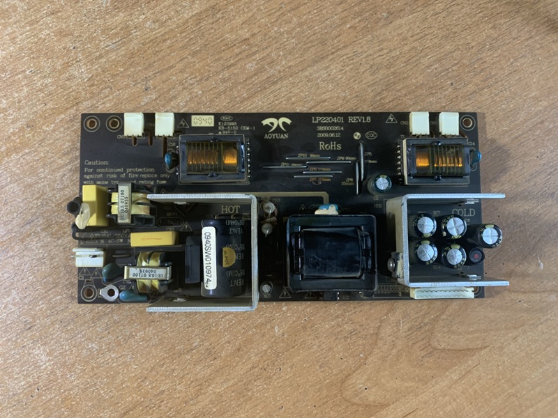

БП - LP220401 rev1.8. Выгорел шим IC1 до нечитаемости. Подскажите, какой должен быть? Не занимался подбором аналогов в надежде узнать оригинал. Схема соответствует выложенной.

PETR42, я надеюсь ты ,,беременные,, емкости поменял! И да, разрисовывай схему подключения ШИМ и будет тебе счастье.

PETR42, LD7575PS примерь

may, Спасибо. Скорее всего, видна на краю скола S и перед ней часть Р без ножки. Такой все равно нет, придется подбирать.

PETR42, я тебе выше написал! Разрисовывай схему подключения, лезь на ауд нет и подбирай аналог по программе!

PETR42, так и LD7575PS имеет аналоги. Тебя в гугле забанили?
