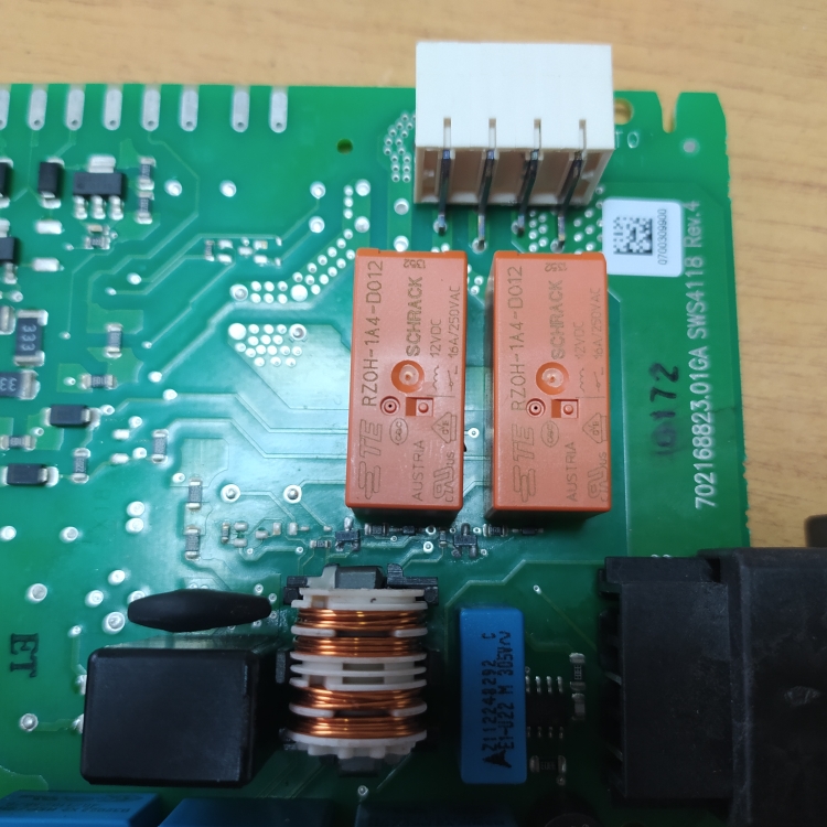

ПММ Bosch SPS40X92RU/20 не нагревает воду на всех режимах.
После окончания цикла выходит ошибка "кран".При просмотре ошибок выходит ошибка нагрева.
ТЭН проверяли 20 ом,на корпус утечки нет,датчик NTC исправен.

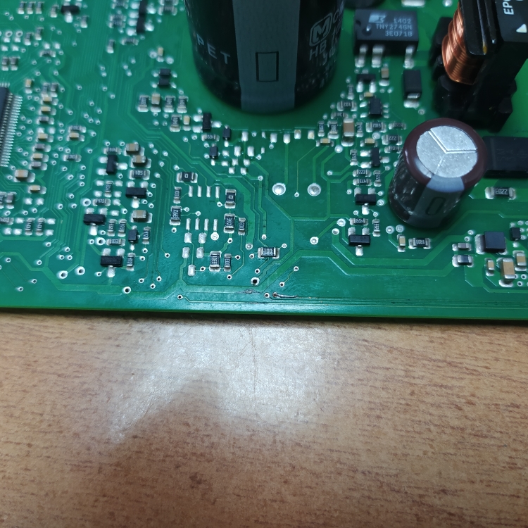

При осмотре платы выявлены сгнившие дорожка и перемычка.Восстановлено,но нагрев не восстановился.

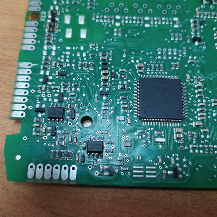

Сняли оба реле ,проверили на стенде,потом в процессе меняли.Меняли на плате SEN013DG и 24С08 ,брали с донора.
Восстановленная дорожка.

меняли микросхемы

меняли ключи на реле

Хочу узнать,сталкивался ли кто-нибудь с таким случаем и куда копать дальше.Может что-то ещё не проверил?

Да прошёл же по всем цепям,я ж даже фотки выложил.Даже с донора половину деталей переставил.Прошивка IServis не помогла,то же самое.При запуске одно реле срабатывает,а второе включается и сразу вырубается.От него идёт как раз сигнал на схему контроля.
