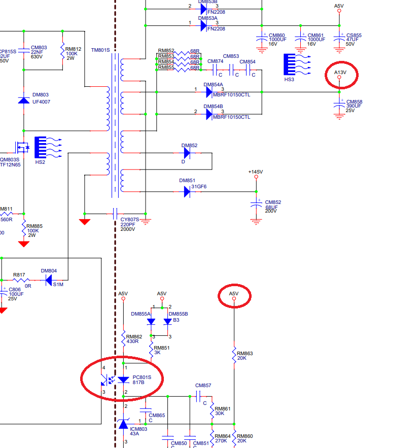

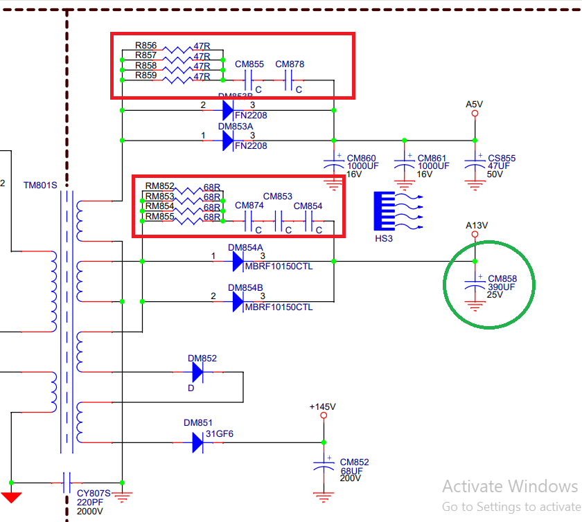

Пока собираю информацию и жду приезда тестера для конденсаторов, решил таки вскрыть осмотреться.
Идея - заменить скопом все электролиты в БП.
Нашел схему БП здесь -
https://storage.yandexcloud.net/tv-cloud/samsung/BN44-00421A.pdf
Смущает ёмкость CM858 = 390uf. Похоже что она стоит во вторичной цепи импульсного транса, т.е. просто фильтр после выпрямительных диодов. Смущают цепи выделенные красным квадратом.
Я могу тупо запаять новый конденсатор на 470uf (есть в наличии) ? Или надо таки заказать 390uf ?
ДОБАВЛЕНО 28/06/2023 15:03
Заменил СМ858, СМ860, СМ861 - изменений нет.
  1.png  82.66 КБ  Скачано: 152 раз(а)

ДОБАВЛЕНО 28/06/2023 16:47
Возвращаясь к конкретике, вижу следующее.
По схеме, обратная связь для управления ШИМ импульсного трансформатора БП берётся от цепи А5V
через оптрон PC801S.
Решение не самое красивое на мой взгляд, но конструктор так решил - его ответственность.
Уровни потребления по другим вторичным обмоткам транса на ШИМ первичной обмотри влияют косвенно.
Т.е. если растёт потребление тока по выходу питания подсветки ( при регулировке с пульта ), то нагрузка на транс растёт, цепь А5V просаживается, ШИМ начинает вкачивать в транс больше энергии. Другие питающие напряжения взяты от этого транса подрастают. При подрастании этих напряжений, дефект усиливается.
На сколько я понимаю, речь идёт о подрастании напряжения А13V.
Если это напряжение идёт на питание матрицы ( полную схему телевизора я пока не нашел ) -
Значит мне нужно искать неисправности именно по цепи этих 13 вольт.
Прогнозирую что где-то по ней, может проявиться вышедший из строя либо стабилизатор, либо другие цепи, которые при подрастании этого гапряжения, начинают работать не в режиме.
Правильно я думаю, Коллеги ?
  2.png  96.69 КБ  Скачано: 113 раз(а)
litam
Сообщения: 1030
Сообщение #9 От 28/06/2023 16:57 цитата

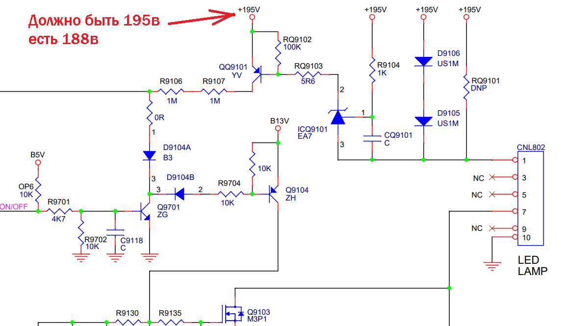

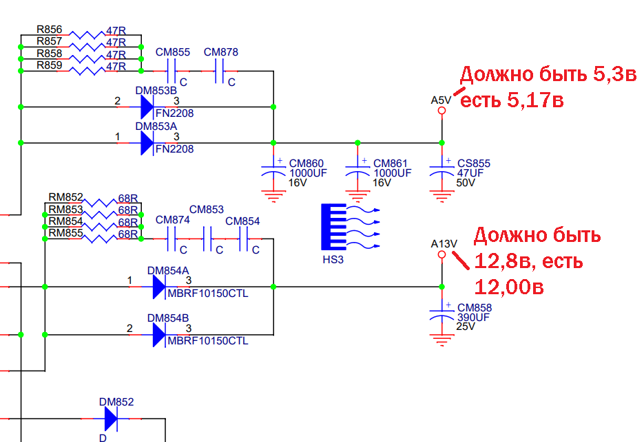

Продолжаем исследование БП.
На плате промаркированы напряжения
Привожу должно быть/есть
5,3в/5,17в
12,8в/12,0в
145в/88в
195в/188в
Есть идеи, Коллеги ?
  4.png  81.97 КБ  Скачано: 144 раз(а)
  5.png  85.83 КБ  Скачано: 144 раз(а)

UraGun
Сообщения: 9
Сообщение #12 От 28/06/2023 18:56 цитата
n max писал:
Ну если подозреваете влияние подсветки на изображение то можно запитать линейки от отдельного источника-тогда будет понятно.
Спасибо за ответ по-существу, Коллега.
Сейчас вижу два исходящих от транса напряжения:
5,17в ( где должно быть 5,3в) участвует в схеме стабилизации через оптрон.
12,8в ( там где сейчас 12,0в ) - в стабилизации не участвует.
На мой взгляд напряжения скопом занижены.
Прогнозирую причины
1. Выход из строя элемента в цепях 145/195 вольт, из-за этого транс перегружен, и не выдаёт 5,3в и 12,8в.
2. Выход из строя элемента в цепях 5,3в и 12,8в, следствие - то-же.
3. Выход из строя элементов в первичной цепи перед импульсным трансом, и ШИМ просто не вкачивает в транс неоходимую мощность.
В случаях 1 и 2, транс должен быть на максимуме и греться. В случае 3 - транс недогружен и холодный.
Перегрева транса не наблюдаю, вероятно нужно копать на горячей стороне импульсного БП.
Электролиты вкорячены с экзотическими ёмкостями, где их заказать быстро пока не нашел. Попробую заменить на подобные других габаритов, чтобы определить виновника торжества. Зелёным обёл тех, кого уже заменил без результата, красным - тех кого буду пробовать заменить.

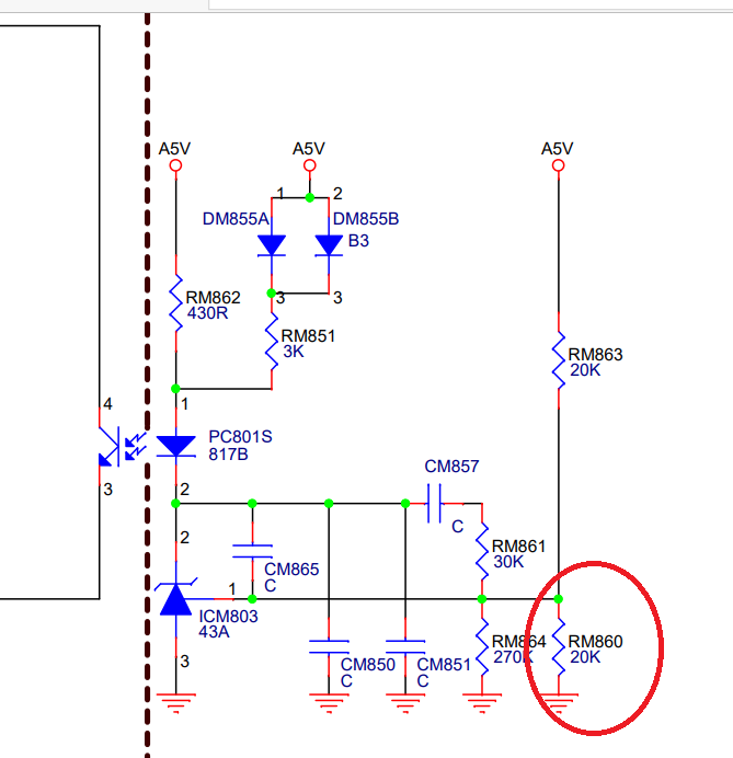

Мои следующие шаги.
Хочу довести уровень напряжений БП до промаркированных на плате БП.
Стабилизация у нас по 5,3вольта, а есть 5,17вольта.
5,3/5,17=1,025
Т.е. нужно приподнять напряжение на выходе 5,17 на 2,5% примерно. Для этого, паралелльно резистору RM860=20k собираюсь вкорячить ещё один (для начала торгов это будет 1МОМ) , чтобы снизить их общее сопротивление на 2,5процента. По результатам отпишусь.
Да, подмену очевидного конденсатора СМ852=68мкФ уже попробовал. Нет изменений.
  6.png  52.7 КБ  Скачано: 139 раз(а)

UraGun
Сообщения: 9
Сообщение #16 От 28/06/2023 19:53 цитата
n max писал:
Да я об экономии времени,а не денег.
Резик можно вкорячить хуже точно не будет
Залудил 620к туда. Напряжение в цепи 5,3в поднялось до 5,26в
в цепи 12,8в - до 12,3.
Незначительные изменения есть - разделительная линия дрожащая сдвинулась вверх, процентов на 40. Всё равно не норма.
Охота конечно поднять до 5,3в и до 12.8в, но простым добавлением резисторов туда-же это не решить,
до 5,3 осталось совсем чуть-чуть в процентах, а до 12,8в - ещё много.
Следующим этапом думаю промерить токи в этих цепях. На плате промаркированы и токи.
