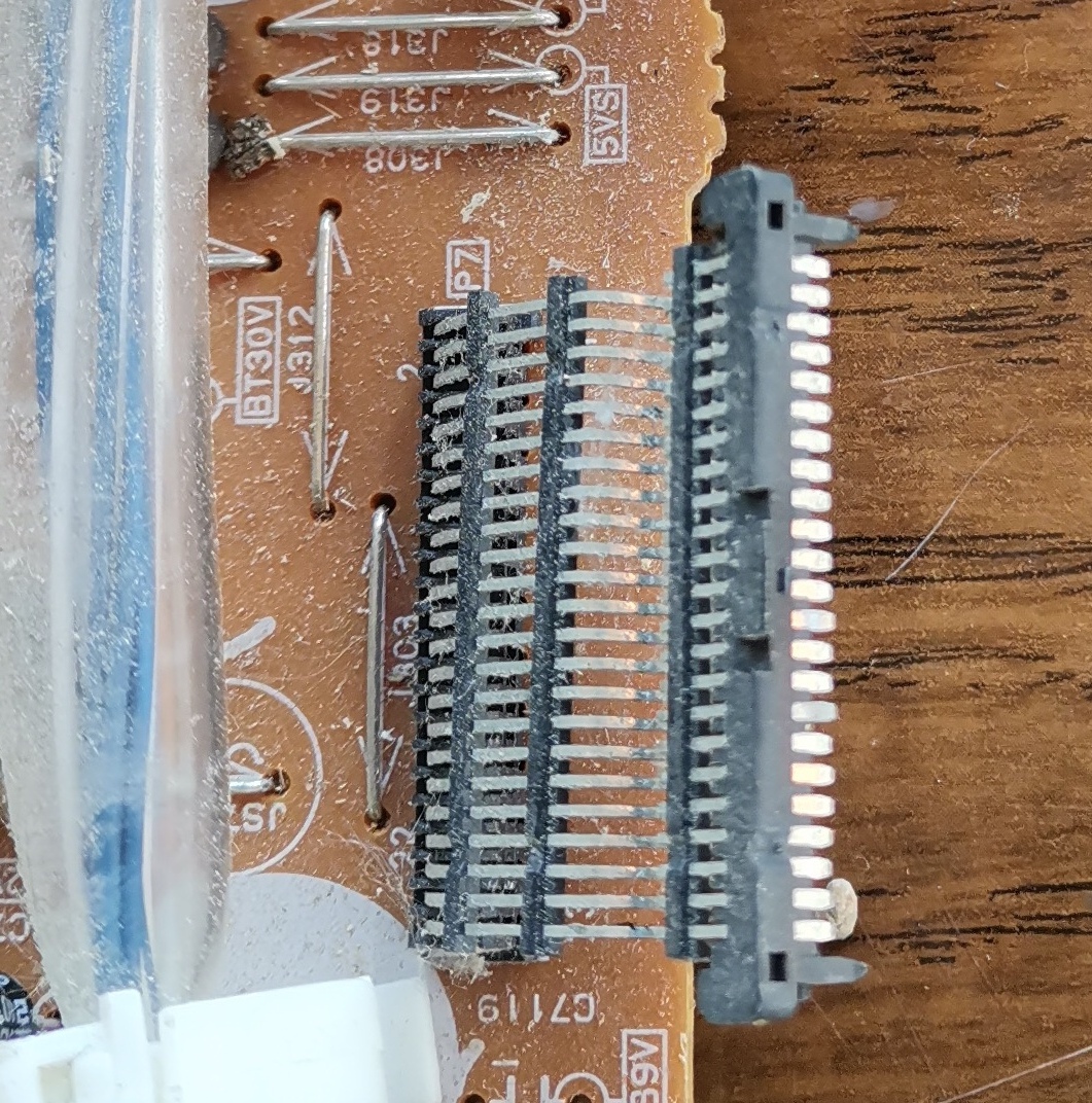

Здравствуйте дорогие друзья.
Вот означенный телевизор начал барахлить.
1. Сначала перестало включаться реле включения питания (пока ещё не знаю какое и как правильно обозначается), при управлении с ПУЛЬТА, т.е. нажимаю на кнопку вкл/выкл питания на пульте управления: видно, что фотоприёмник сигнал принимает и отрабатывает (мигает зелёный индикатор), но реле не срабатывает. Ладно. Включаю кнопкой на телевизоре -включается. И так поработал некоторое время. -неудобно, но лень лезть в ТВ.
2. И вот в какое-то время ТВ стал самопроизвольно выключаться, причём уходит в чёрный экран и никакой индикации: ни зелёной, ни красной.
3. Следующий этап: выключается и периодически 10 раз моргает красным.
Потом опять стал выключаться в чёрный экран и никакой индикации.
4.Снял заднюю крышку. Продул пылесосом. Сказать, что было пыли много-нельзя, но тем не менее стал включаться с кнопки.
Таким образом осталась неисправность: не срабатывает реле включения ТВ с пульта управления.
Какое реле? Цепь прохождения включающего напряжения от фотоприёмника к реле? Каким напряжением поддерживается?
Понятно, что надо хотя бы посмотреть что на плате питания делается со стороны припоя, но как разобрать? -Там между платами P и PA какие-т подпружиненные разъёмы. Как их разъединить? -Боюсь сломать!
Wand84
Отделяешь от майна
ДОБАВЛЕНО 13/08/2023 09:55
Отделяешь от TNPA4221
| IMG_20230813_114717_edit_1760352466016800.jpg |

dehkanin
Просто поддеть?
"Майна" на моей фотографии справа? |
Wand84
sasha2010
| dehkanin просто акуратно нажимаешь по бокам разъёма и приподнимаешь. Пропаяй всё что подозрительно проверь ёмкости и только ESR .Почитай подобные темы как проверить БП на столе. |
