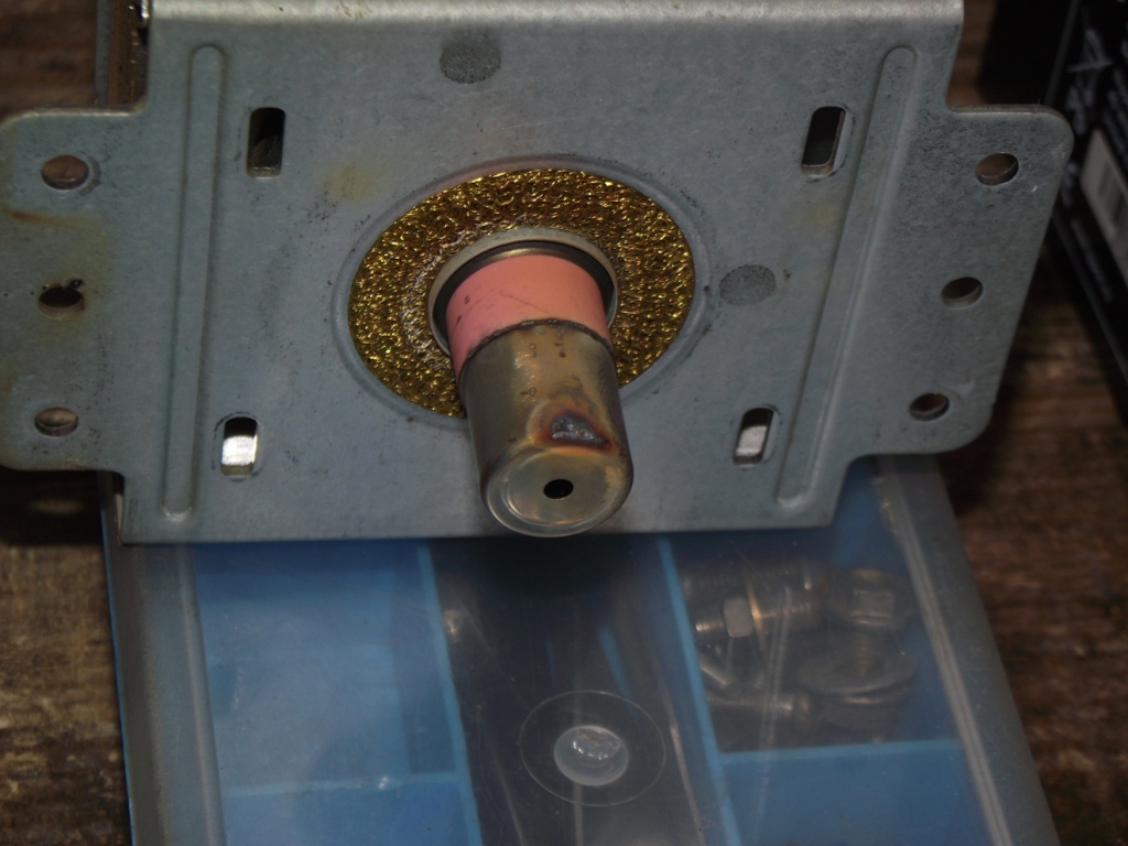

Добрый день.
В ремонте СВЧ-печей новичок. Прошило слюдяную пластину, после её снятия оказалось, что также шило на корпус. Подскажите нужно ли что-то делать с ЛКП корпуса или достаточно просто поменять слюдяную пластину? Будет ли дальше шить на корпус или это из-за слюдяной пластины? На колпачке магнетрона так же есть повреждения.
P.S. Заранее извиняюсь если данная тема уже обсуждалась.

Колпачек заменить. Затереть прогары наждачкой , особенно внутри камеры магнетрона.. Отмыть растворителем. Для работы краска не нужна , но в будущем проржавеет , поэтому и красят.

Спасибо за пояснение. Только проблема в том, я могу обработать повреждения только со стороны камеры для приготовления пищи, с обратной стороны доступа нет, т.к. к боковой стенке, со стороны магнетрона, приварена белая железяка, которая видимо выполняет функцию волновода (ее видно в отверстии на боковой стенке). Если бы этой железяки не было, доступ бы был, а так получается, что полноценно зачистить и покрасить повреждения не представляется возможным.
Кстати на увеличенном фото видно, что ЛКП этой белой железяки тоже повреждено.

с баллончика всё получается покрасить, горазду хуже попадались и то работают

Спасибо за ответ, но тем не менее не совсем понимаю как можно покрасить с обратной стороны стенки и проконтролировать качество покраски. Попробую.
