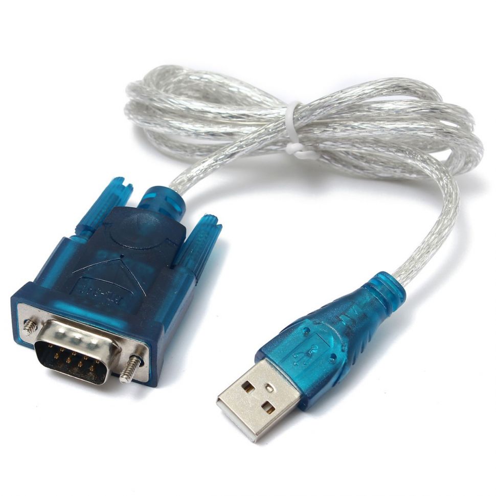

По первой фотке там микра 232 стоит посему надо полноценный переходник(с разъёмом DB-9) или железный ком порт как на системнике.

n max, так usb rs232 разве не подходит usb подключается в ноутбук я им раньше прошивал ресиверы с этого переходники с контактах rs232 я припоял на плате где отмечал выходят сигналы 1cwe rx tx 2пин и 3 пино подал разве не тоже самое у меня вот такое переходник а вот для чего mine jk если я беру с платы эти сигналы или нет ?

Ну не будут европейцы что то там паять им проще купить кабель сервисный подключить и снять лог.Это наши люди с паяльником везде лезут.
ДОБАВЛЕНО 24/09/2023 16:33
Этот что на фото должен подойти.
Просто эти переходники очень китайские и не каждый нормально работает с конкретным устройством-как то через них сканеры штрих кодов к компу подключал так не все переходники нормально работали-бывали что и глючили брал следующий из коробки и так до победы.

n max, оказывается дело было в этом самом ts232 переходник usb видемо длина кабеля зависит у меня он полтора метра где-то вот и кириллицы , я купил модуль https://ibb.co/BCwwQNY
https://ibb.co/chkX4sP у нас в магазине также у него есть сигналы rx tx g которые мне нужны, и вот как только тв включаю из режим ожидания побежал лог смотрел тв около часа шёл лог я или капирую не правильно в этом терменали логи я не вижу о процессе и nan флешь на и всё пошло лог этоже лог
https://ibb.co/nzqqXB6 ? телевизор запускается работает ошибок не вижу или есть какие ошибки? всё жи мне удалось его оживит без реболо ну при просмотре строчки бегут нормально не сказать что процесс отвал видимо погрел нормально его улыбка
