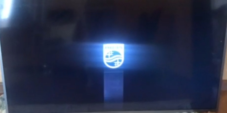

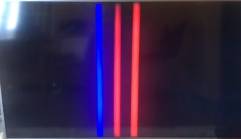

Добрый день. Попался телевизор с полосами вместо изо. Самое странное, что полосы и на одной и на другой части матрицы(если оставить один из шлейфов матрицы, то есть пол экрана полосы в месте где должно быть изо, другая половина белая).
Как можно точно определить, что одновременно закрылись обе стороны матрицы?
На т-коне есть +12,+15,+1.8,+3.3,+1.1
Ещё есть большой дроссель на котором земля.(впервые вижу, чтобы земля на дроссель шла).
Подскажите какие сделать замеры, чтобы определить что неисправно. И пожалуйста не пугайте , в ремонте ТВ я новичок.

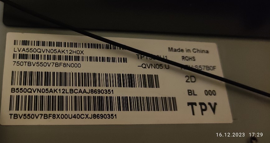

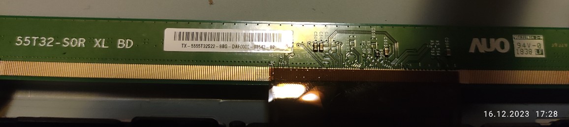

ну, дык, матрица какая? Не все матрицы показывают половину изображения при отключении другой половины, а показывают полосы. Например,, лыжевские.
Apocalipse
Сообщения: 98
Сообщение #3 От 17/12/2023 01:16 цитата
iv-9 писал:
AUOptronic

Apocalipse, на предмет залития проверь.
Apocalipse
Сообщения: 98
Сообщение #5 От 17/12/2023 10:37 цитата
Евгений373 писал:
Спасибо. На платах матрицы все идеально, на самой матрице не смотрел.
Постараюсь ещё сегодня добраться до него, сделаю всё замеры на т-коне , и дооформлю тему.
