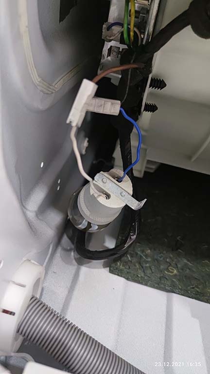

Лампу накинул, при включении не горит, не моргает, но помпа крутится и дверь блокируется.

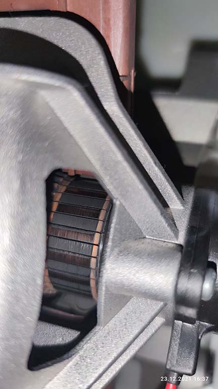

А вот на двигателе заметил странность на коллекторе, ламели работают через одну.... - это нормально?
Покрутил мотор, включил и она включилась нормально. Может это датчик тахо в кз, судя по схеме (цифра 2 в основной колодке) на нее питание приходит.

  1640266901054.jpg  49.88 КБ  Скачано: 193 раз(а)
  1640266901042.jpg  57.54 КБ  Скачано: 165 раз(а)

Огромное спасибо!!! Действительно ТЭН.
С лампой все работает, во время нагрева загорается, пробки не выбивает улыбка
