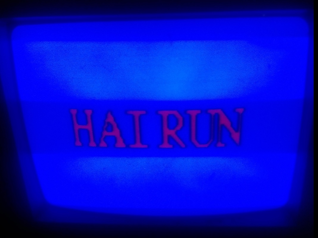

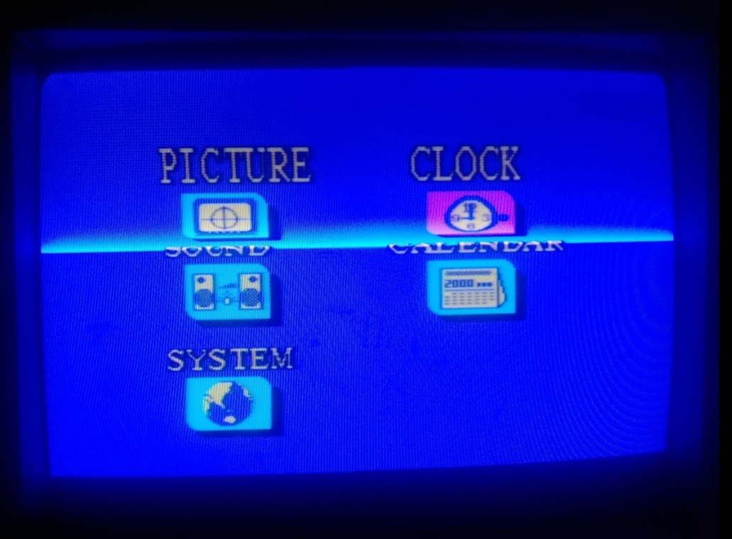

Сообщение #1 От 15/01/2024 22:38 цитата

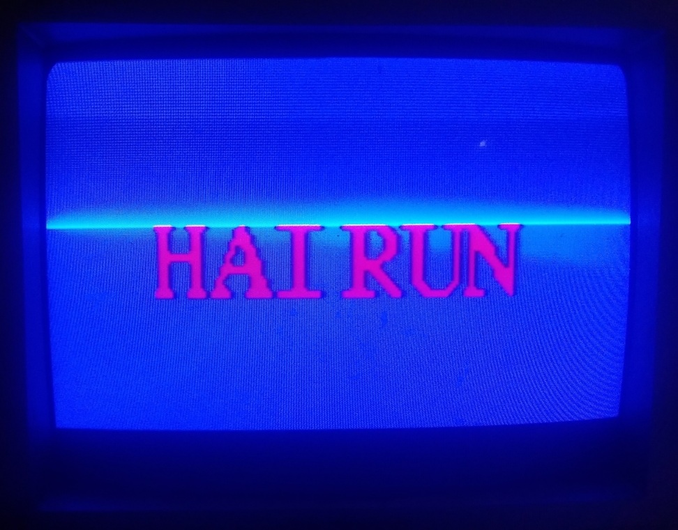

hairun hn14 37cm
Шасси TH-2183D1
Дроствуйте, скажите пожалуйста
Тв работает но суженный экран ( 30%) и горизонтальный полоса
есть свист. Отчего это может быть?
 Размер файла:  200.88 КБ
 Просмотрено:  113 раз(а)
  Screenshot_20240116-003249_Gallery.jpg  151.42 КБ  Скачано: 127 раз(а)
  Screenshot_20240116-003433_Gallery.jpg  108.58 КБ  Скачано: 157 раз(а)

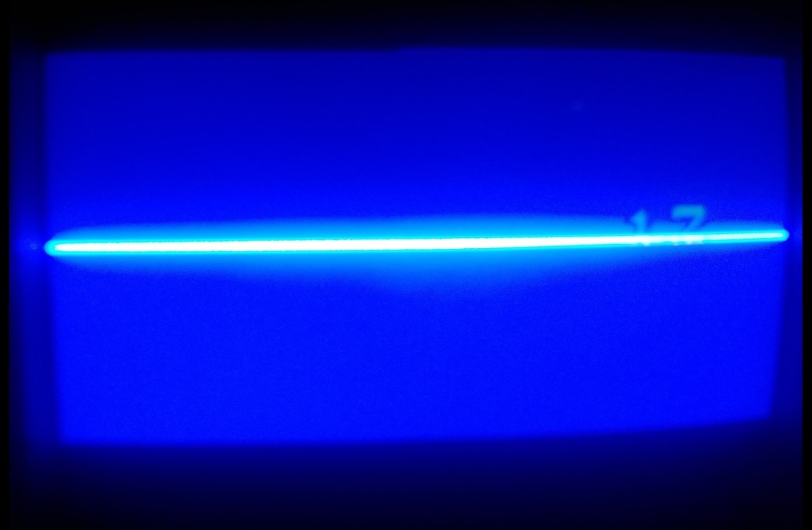

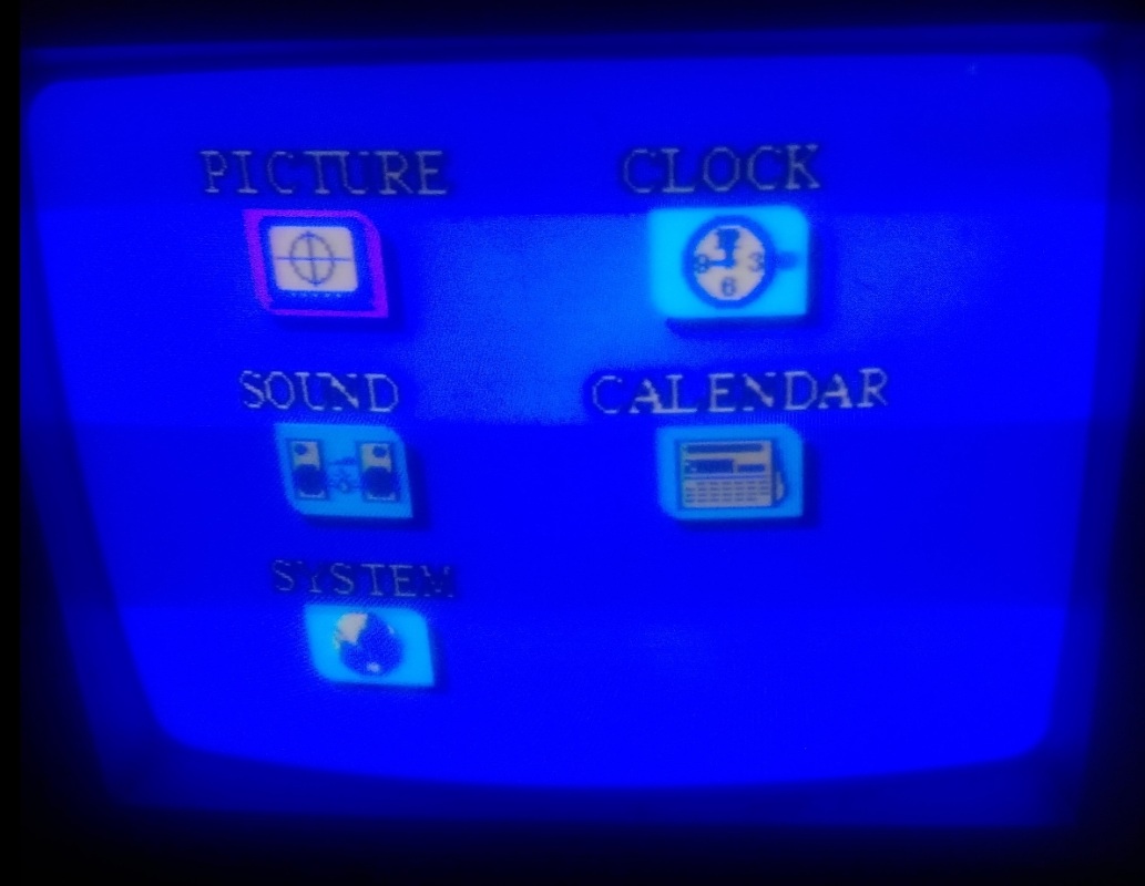

Сообщение #2 От 16/01/2024 01:48 цитата
Поменял 100mf 35v и очень много было. Кольцевая трещина 55% результат на фото.
Никак не магу избавиться от свистка.
Добавлю ускорение свистит громче, это тдкс так свистит ?
И чо теперь делать?
ДОБАВЛЕНО 16/01/2024 01:52
Незнаю как попал на кодир когда фоткл тв , привидения?
  Screenshot_20240116-033616_Gallery.jpg  112.12 КБ  Скачано: 131 раз(а)
  Screenshot_20240116-033501_Gallery.jpg  55.66 КБ  Скачано: 184 раз(а)
  Screenshot_20240116-033605_Gallery.jpg  121.79 КБ  Скачано: 124 раз(а)
  Screenshot_20240116-034416_Gallery.jpg  95.07 КБ  Скачано: 129 раз(а)

У меня интернет не работает,фото посмотреть не могу.После замены конденсатора вольтдобавки ,изображение пришло в норму?
Сколько вольт на питании строчной развертки?
ДОБАВЛЕНО 16/01/2024 13:20
top15 писал:
И чо теперь делать?
Ремонтировать.
Если нет схемы,и не можешь определить где перенапряга,то тупо замени самые слабые элементы(конденсаторы в БП,по питанию строчной развертки(100×160v),по питанию кадровой м/схемы.Дальше будем искать схему и думать.

Сообщение #6 От 16/01/2024 21:31 цитата
Судя по составу,это обычный китайский аппарат.Схем в инете на него полно,с незначительными разницами.Закачай сюда схему,по которой работаешь.
Ты так и не ответил,после замены вольтдобавочного конденсатора (100×35v),изображение нормализовалось?
Думаю свистит у тебя высокочастотный трансфоратор.Если так,то писк можно убрать изменив постоянный конденсатор в горячей части блока питания.Указать не могу,так как не знаю по какой схеме ты работаешь.
top15
Сообщения: 54
Сообщение #7 От 23/01/2024 22:24 цитата
1. (100×35v),изображение нормализовалось?
результат на фото. Да нормализовалось
2. по какой схеме
Схема с етова сайта. https://monitor.espec.ws/section1/topic225367.html
3.свистит у тебя высокочастотный трансфоратор.
Да свистит трансфоратор а не тдкс
Как поменяю 333 конденсатор напишу
