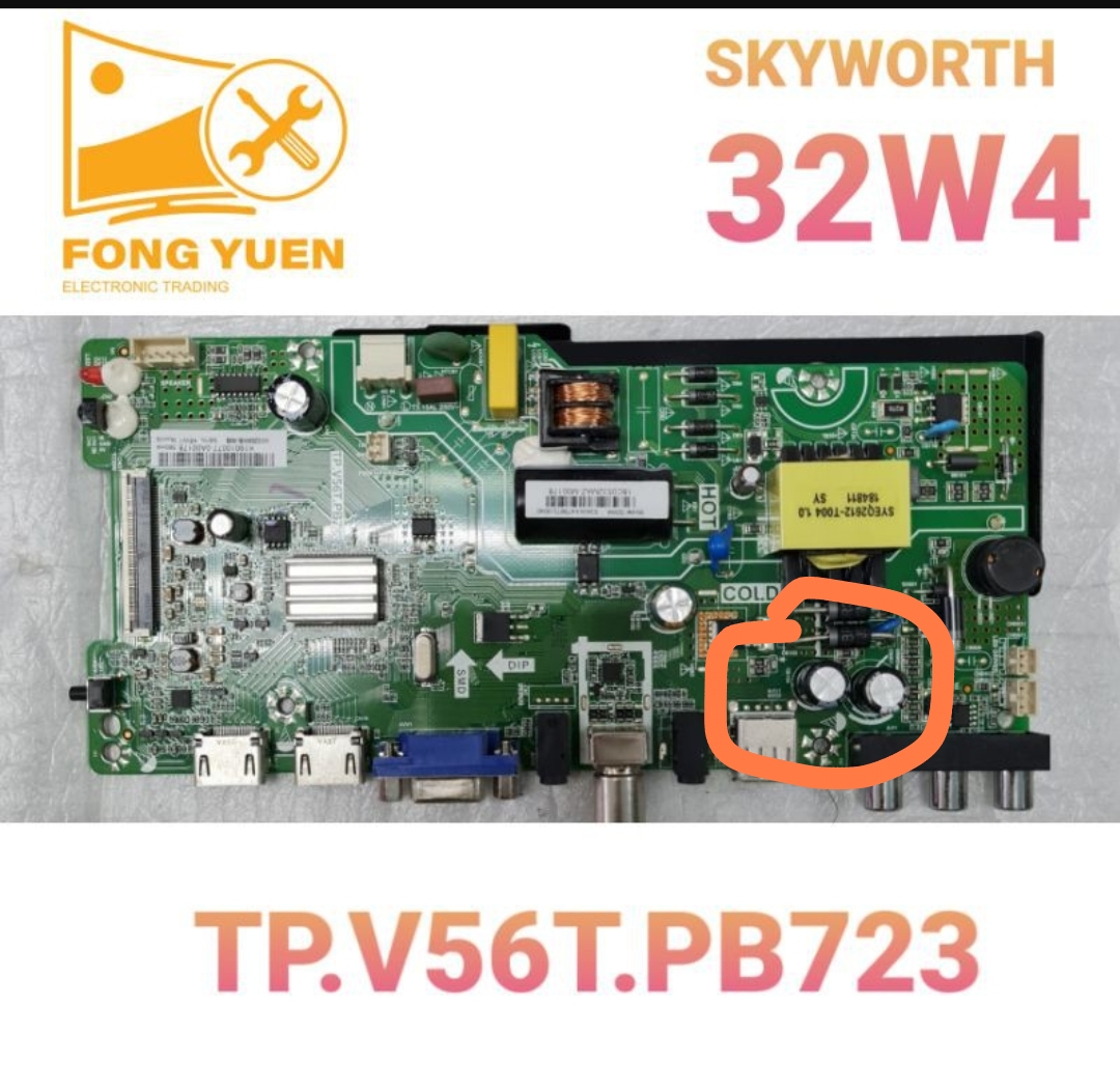

Ищу схему Skyworth 32w4 mainboad TP.V56T.PB723

Здравствуйте на данном ТВ вздулись два конденсатора, после замены мастером, тв проработал месяц, номиналы не помнит, но подозреваю что установлены не верно, в прикреплённом фото видно какие именно кондеры проблемные, плата очень распространенная, есть ты под другими марками, возможно подойдёт схема от других ты но с окончанием pb723, спасибо

А какие сейчас впаяны?

160v 47uF вздутый слега но esr в норме а вот 50v 100uF подорван с места, бочонок вылетел

Danakkroid, 100uF - очень мало, минимум 470uF. В остальном, всё более-менее.

а вольтажи норм? можно без кондеров измерить напряжение на плате? и установить с запасом? думаю что да но не уверен, спасибо

Без ёмкостей - не советую. Заместо 50В мог быть запаян изначально на 35В, что совсем без запаса или хуже.
Местами не перепутайте. улыбка

1. Узнать в гугле (или разобрать панель), что за подсветка стоит в ТВ.
2. Впаять соответствующие ёмкости и проверить выходные напряжения с БП

Спасибо, установил 330uF 50v и 160v 1000uF соответственно, после измерил напряжения и получилось в режиме ожидания на обоих кондерах 20v а после включения на том что 160v выросло до 47v а на втором без изменения получилось, подсветка экрана появилась, до этого включался через раз и подсветка не регулировалась а была на минимуме, спасибо и Успехов всем!

Если диоды и сборки по линии питания подсветки не перегреваются сейчас у вас и сама подсветка стабильна, то первый скорее был 35V 470uF, а второй 63V 100-220uF.
160V 1000uF - перебор, хотя может и работать...
