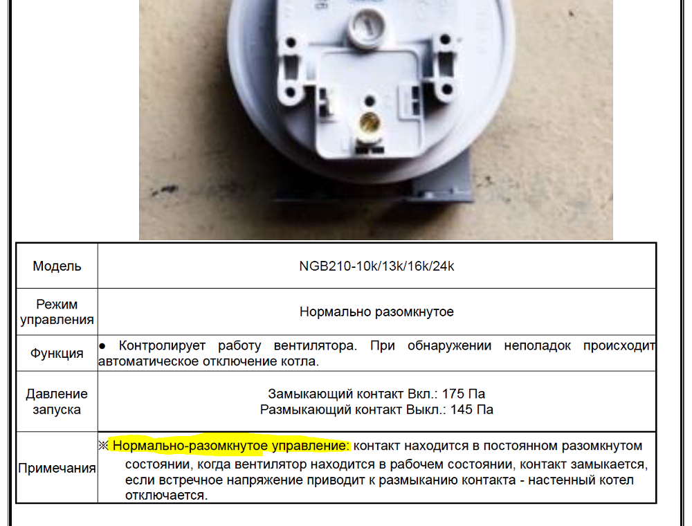

Доброго. Требуется помощь коллектива: Котел Navien ngb210-24k , отключился во время работы. В данный момент неудачные попытки запуска -на индикаторе "Е3"..- Неисправность системы дымоудаления, неисправность датчика давления воздуха. Прессостат -исправен, трубочки все на месте, турбина вращается . Может кто знает есть какие скрытые "подошибки" в этой Е3?

ollg писал:
Как проверял прессостат? Замыкается при включении турбины?
ollg
Сообщения: 35
Сообщение #3 От 30/03/2025 19:47 цитата
он похоже наоборот размыкается- ибо при снятии с него провода котел становится совсем плох.

Сообщение #5 От 31/03/2025 13:16 цитата
Ещё раз... при снятии проводов с прессостата котел становится мертвым - нет ни какой попытки запуска а при наличии проводов есть . Есть искрообразование и т.д.

Сообщение #6 От 31/03/2025 13:45 цитата
ollg писал:
Еще раз:
ДОБАВЛЕНО 31/03/2025 14:47
Учи матчасть, или зови специалиста. Советую выбрать второй вариант.

Сообщение #7 От 31/03/2025 14:12 цитата
Это понятно что классика НР. Но тогда какого он так реагирует при снятии проводов с него. Котел далековато и человек (хозяин) пытается сам исправить ситуацию, ремонтники подъедут завтра.
пс. Видимо хозяин неправильно рассказал свою историю...Позвонил , выяснилось что турбина всё же работает в обоих случаях... так что вопрос снимаю.

Сообщение #8 От 13/04/2025 23:55 цитата
Забыл отписать, звонил владелец данного котла . Приезжали мастера заменили пресостат - всё норм.
