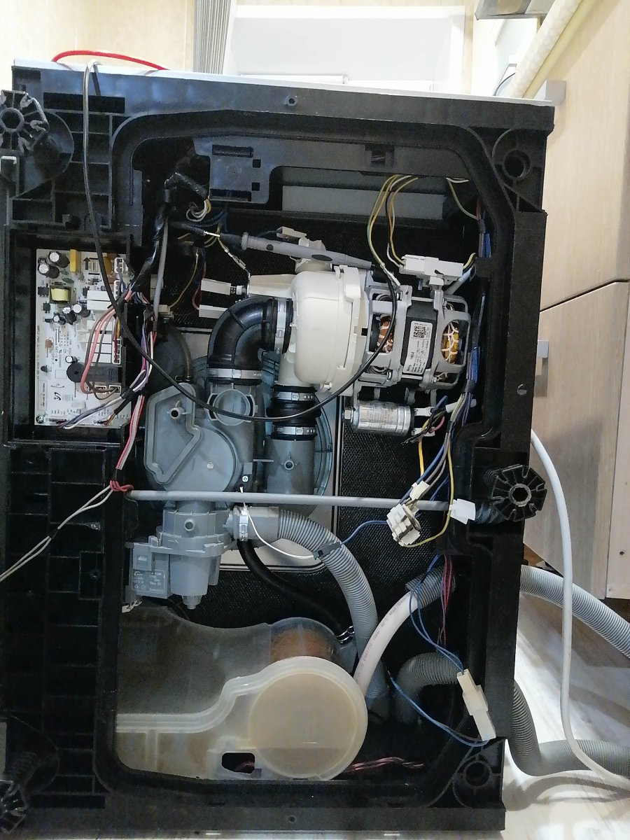

Добрый день !
Просьба помочь с поиском неисправности или советом , или схемой
Проблема в один прекрасный момент выбило автомат при работе после включения автомата опять выбил
При вскрытии обнаружил ,что провод 220в полностью обгорел и расплавился ,
Замеры сделаны по питанию КЗ нет на плате по питанию на двигателе основном 3 контакта сопротивление 185-155-45 ом,
Тэн 28 Ом , на массу не кортит , термодатчик не звонится , реле на шланге в норме 41 Ком ,
фото внутри
 Размер файла:  771.85 КБ
 Просмотрено:  102 раз(а)
  IMG_20250625_000405_edit_84846395140699.jpg  176.55 КБ  Скачано: 96 раз(а)
