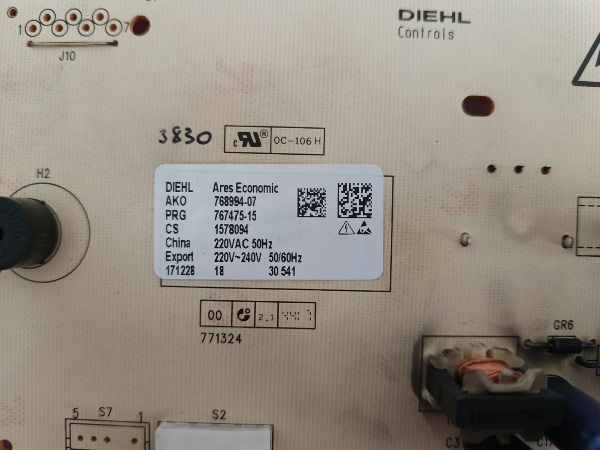

Уважаемые специалисты Требуется помощь! При включении машины кнопкой Вкл. загораются индикаторы на панели и машина переходит к выбору режимов. режимы выбираются все клавиши работают. При нажатии клавиши старт,машина вместо того чтоб заполнять бак водой включает помпу откачки. Помпа работает бесконечно долго пока не отключишь режим стирки. и так на всех режимах. Пресостат проверял он рабочий. Попробовав проверить цикл я откинул с разъема пин который идет на помпу и запустил самую короткую программу, заполнил бак в ручную через дозатор по достижении уровня сработал пресостат и машина начала вращать барабан. Таким образом подкидывая в нужное время пин от помпы 15 минутный цикл завершился отжимом. На выходе разъема питания помпы все время есть сигнал.
Фото шильдика платы управления
