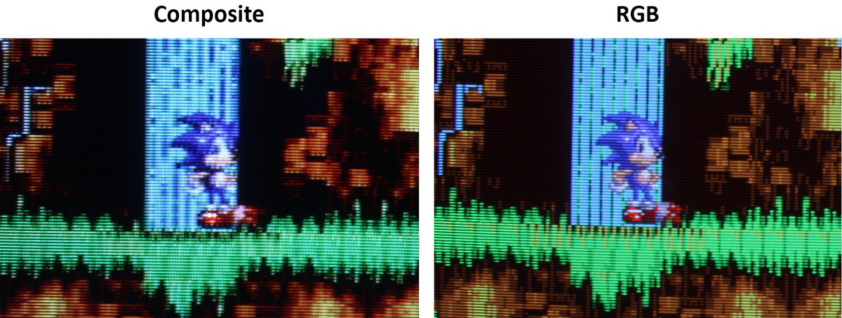

SCART в Sony KV-BZ21M81 шасси BX-1
Тема неактуальна, спасибо.

algua, извините меня за профанизм, хочу уточнить
- чем тюльпаны не устраивают? Или там действительно будет мега разница в изображении на 10-тилетнем тринитроне? улыбка
- Вы отдаёте себе отчёт, с какими трудностями придётся столкнуться для того, чтобы проц понимал, что он должен отображать RGB-вход?
algua
Сообщения: 18
algua
Сообщение #109 От 13/06/2015 02:03 цитата
Некто Никто, ретро-гейминг это своего рода фетиш, в эти консоли приятнее играть на CRT телевизорах, разница между композитом и RGB сигналом существенна, это многократно обговорено на консольных форумах и проверено лично мною на других телевизорах.
