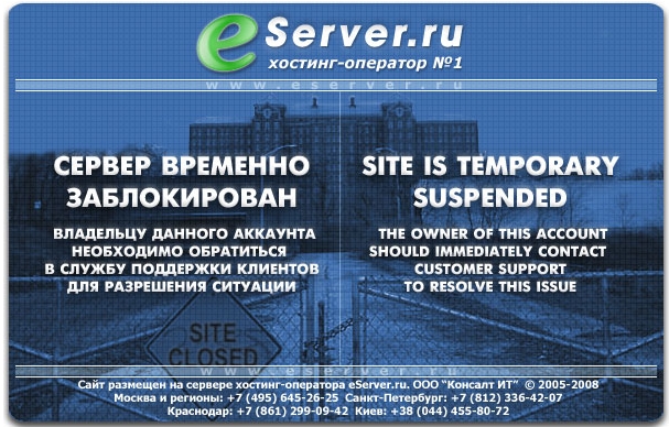

NE51S
Сообщения: 810
http://fbtinfo.ru/
Накрылся что ли?
Не уплатили вовремя
| fbtinfo-ru.jpg |
