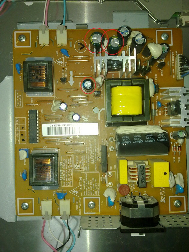

Есть LCD Samsung SyncMaster 713N с глюком включения. замешательство
Проблема следующая, когда он холодный, после включения изображение на мониторе появляется примерно на 3 сек. и тухнет. При обновлении видеокартой экрана опять показывает 3 сек. (Полностью оно не пропадает, на темном фоне видно очень мутно какбудто нет подсветки экрана) И так пока не сделать в его меню сброс настроек. Хотя мне может и показалось, иногда он и сам начинает работать через некоторое время после нажатия кнопки AUTO. Точно не вычислил. Но если уже заработал, то до выключения компа никаких проблем.
Может кто сталкивался с таким ? Подскажите в чем проблема может быть?
Спасибо.
Трям
Сообщения: 987
Сообщение #15 От 22/10/2005 12:40 цитата
Это типовой косяк этой модели - несите в АСЦ, потому что он ГАРАНТИЙНЫЙ .
komit2000
Сообщения: 9
Сообщение #16 От 23/10/2005 09:11 цитата
А что за косяк. Можно подробнее? Буду лечить сам, так как талон гарантийный утерян недовольство, огорчение
Master 2
Сообщения: 79
Master 2
Сообщение #17 От 25/10/2005 07:30 цитата
Утерян талон или нет, это неважно если захочешь, то добьешься
А если на руках у тебя есть чек из магазина, то можешь вообще не беспокоиться.
В противном случае гарантию могут засчитать с даты производства. Она распространяется на три года. Главное настойчивость, если что грози что пожалуешься в Samsung (телефон можешь найти на сайте Samsunga)
А в твоем случае сгорел инвертор, или лампа подсветки. Доставать будет проблематично
