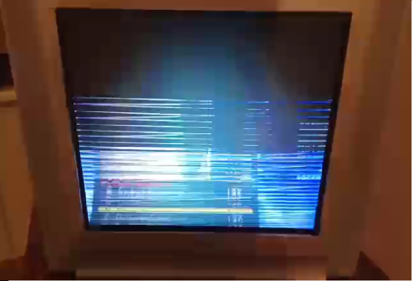

Ремонт самсунг cs 29k5mqq
Дано:
самсунг cs 29k5mqq
шасси KS7A
Проблема:
При работе время от времени скачут полосы.
Первоначально у данного тв был взорван тдкс и пробит строчный транзистор J6810A.
Заменил тдкс на такой же ffa61012k, а вот строчный транзистор подобрал BU2527AX.
После всех манипуляций тв запустился(первый запуск за три года) Но время от времени изображение сыпится на строчки и проваливается сверху вниз... Видимых повреждений на плате нет. Куда дальше копать... подскажите...
П.С. Не профи... отдал бы в мастерскую но в нашей глухомани нет мастерских... Помогите советом. Спасибо!

Сообщение #265 От 22/05/2017 04:41 цитата

Сообщение #266 От 22/05/2017 07:14 цитата
alek117, хоть бы на кадровой показал напруги в этот момент.
А потом как сам0 востанавливается?

По фото видно нет синхронизации строки и заворот кадровой но начинать надо с Б.П напруги где?

Да ОСка ( кадровая ) у него глючит стопудово

Борис Горбунков писал:
параллельно оске кадровой резистор 220 ом был оборван у меня был случай

victorx писал:
Там ещё кондёрчик параллельно ОСке кадровой надо проверить заменой.
