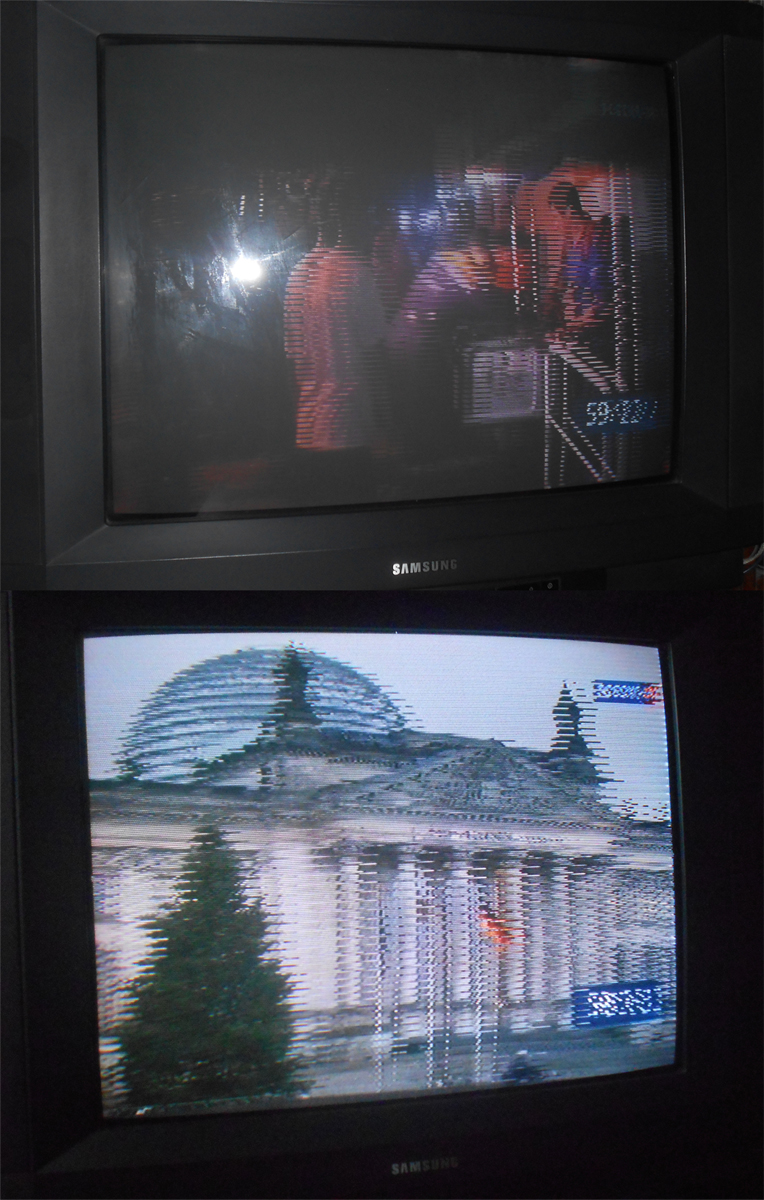

Samsung SK-7271 WP неисправность строчной (шасси- Z70)
Добрый день! Посоветуйте, пожалуйста, кто встречался с таким деффектом:
после включения через 1-1,5 часа появляются прозрачные полосы с небольшим сдвигом(смазывает) слева направо. Полосы начинают появляться с верхней части экрана, постепенно заполняя весь экран в течении часа.
Если выключить телевизор на 2-5 минут, а потом включить, то полосы начинают появляться минут через 15, постепенно закрывая весь экран снова. При сдвиге полос слева-направо происходит небольшой скрежет-скрип.
Эти помехи не эфирные , т.к. в режиме НЧ они тоже появляются.
Были пару конденсаторов вздутых на 470мкФ на 100В (С465) и на 200В (С825). Поменял - проблема не исчезла.

ber77, Тут необходимо к мастеру,даже если подсказать деталь-у тебя её нет. Да и проверить ты не сможешь.Читай пост выше,в правилах всё сказано.

- теперь "Прокладку" замени!
