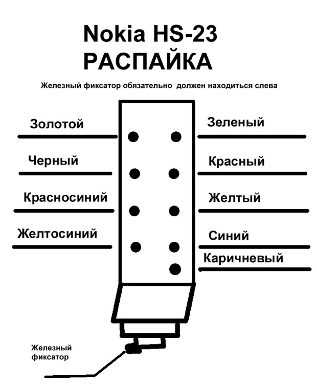

Внутри гарнитуры оторваны провода,подскажите где взять распайку?

А ни надо искать есть люди которые помогут, вот лови распайку "папы" Nokia HS-23 сегодня нарисовал, потому как купленная гарнитура была пережата мной случайно, пришлось вскрывать
  Распайка головной стерео гарнитуры Nokia HS-23.jpg  83.38 КБ  Скачано: 10739 раз(а)

Сообщение #5 От 07/09/2006 23:13 цитата
Спасибо,но я хотел распайку проводов внутри блока управления.

2 Oxygene,
СпасибО! за картинку распайки, я именно это искал, но проблемка, там десять следов от припоя, хотя проводов только девять, не подскажешь, что там лишнее? у меня там все пластиком было залито, посмотреть и узнать, что-куда, не является возможным...
