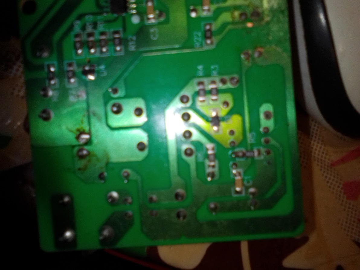

Принесли магнитолу, звук с искажениями (хрипит на любой громкости), схемки нет, подскажите, где скачать? Или- кто сталкивался с подобным девайсом, подскажите, где искать неисправность?

niseman, Ты мне не коллега!!! А если хочешь совет,то вначале напиши что ты сделал в процессе ремонта.Ты хотябы напряжения померил?Я на 99% уверен что ты аппарат не вскрывал.И чем тебе сможет форум помочь?А ты понимаешь что многие даже не знают что такое AZ1575 и что у него внутри.Проверь питание,поменяй микросхему УНЧ,если не поможет,тогда напиши будем думать дальше.

Еще раз привет, ТВ-СЕРВИС! Спасибо за отзыв! . Естественно, я его вскрыл, было подозрение на конденсатор фильтра питания, поменял на заведомо исправный (4700 мФ, 16 в), прикупил на случай всякий микросхемку УМ , но пока не менял- думаю, дело не в ней. После замены кондера ничего не изменилось. Характер неисправности: на малой громкости звук просто с искажениями в виде хрипов (причем от любого источника- диск, радио, кассета), а при добавлении громкости- начинается "пульсация" звука- он как бы набирает громкость, безбожно хрипя при этом, затем- провал, и снова... Впечатление, как при неисправности кондера, почему и полез менять. Напряжение на выходе БП мерил- нормальные 9V, там БП сделан хитро- в одной половинке магнитолы- трансформатор сетевой, диоды и переключатель "батарея-сеть" (в штеккере шнура питания) а в другой, основной половине корпуса- на одной платке конденсатор фильтра, микросхема усилителя мощности с радиатором, микросхема стабилизатора питания, еще какие-то кондеры, ну, и куча разъемчиков с проводами и плоскими шлейфами , в том числе выходы на динамики. Что может быть еще? Убедительно прошу подсказать, если нужны еще какие сведения- я предоставлю!

niseman, Если у тебя есть микруха так поменяй её.5 минут работы,если не пойдёт будем думать дальше.

Спасибо, ТВ-СЕРВИС! Сегодня поменяю, хотя в результат слабо верится. Да, там еще такая мулька- сверху четырехпозиционный переключатель "приемник- CD- tape- off". Так вот, в любом положении переключателя (даже "OFF") в динамиках прослушивается фоновый шумок, т.е. аппарат, получается, ВСЕГДА ВКЛЮЧЕН. С чего бы это? В каком хоть блоке искать засаду??? Еще раз спасибо за внимание и ответы.

Здравствуйте, ТВ-СЕРВИС! При замене УНЧ столкнулся с проблемой- отпаялись и пропали (потерялись) некоторые чип-резисторы и чип-конденсаторы из "обвязки" микросхемы УНЧ. Не знаете ли Вы, случайно, схемы включения этой микросхемки? ( ТА8227Р ) И- простите за глупый вопрос- как отличить чип-резистор от чип-конденсатора? И как определить номинал чип-конденсатора?

На чип резисторе надпись ввиде 3-х цифр,это и есть номинал,а на конденсаторе ничего не написано.

Спасибо, ТВ-Сервис, таблицы номиналов чип-резисторов нашел. А чип-кондеры_ они, как правиоо, такие коричневенькие? Можно ли измерить их емкость тестером с емкостеметром? (У моего- предел до 20мФ). И куда подсоединять в таком случае щупы? Будет ли влиять собственная емкость щупов на точность измерения? Большое спасибо за отзывы. С уважением, Сергей.
