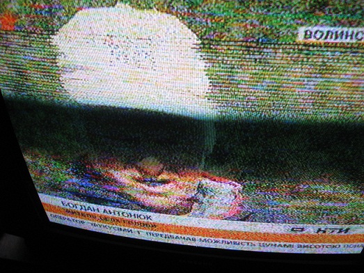

Привет, народ! Подскажитекто знает. В телике Samsung CS-7272PRT Ch. SCT51A по всему экрану линии ОХ. Причем при включении фот сеощ-зелёный, а минут чере 5 становитчся классическим синим. В правой части экрана вертикальная чёрная полоса.

Привет, народ! Подскажитекто знает. В телике Samsung CS-7272PRT Ch. SCT51A по всему экрану линии ОХ. Причем при включении фон серо-зелёный, а минут чере 5 становитчся классическим синим. В правой части экрана вертикальная чёрная полоса.

Привет, народ! Подскажите кто знает. В телике Samsung CS-7272PRT Ch. SCT51A по всему экрану линии ОХ. Причем при включении фон серо-зелёный, а минут через 5 становится классическим синим. В правой части экрана вертикальная чёрная полоса.
Состав: - не открывал
Что сделал: - ходил вокруг
Что надо: - подскажите какая деталь сгорела [помогал попасть в корзину Yuritsh]

Radist29 писал:
- кинескоп ... Едь за новым ТВ! улыбка
