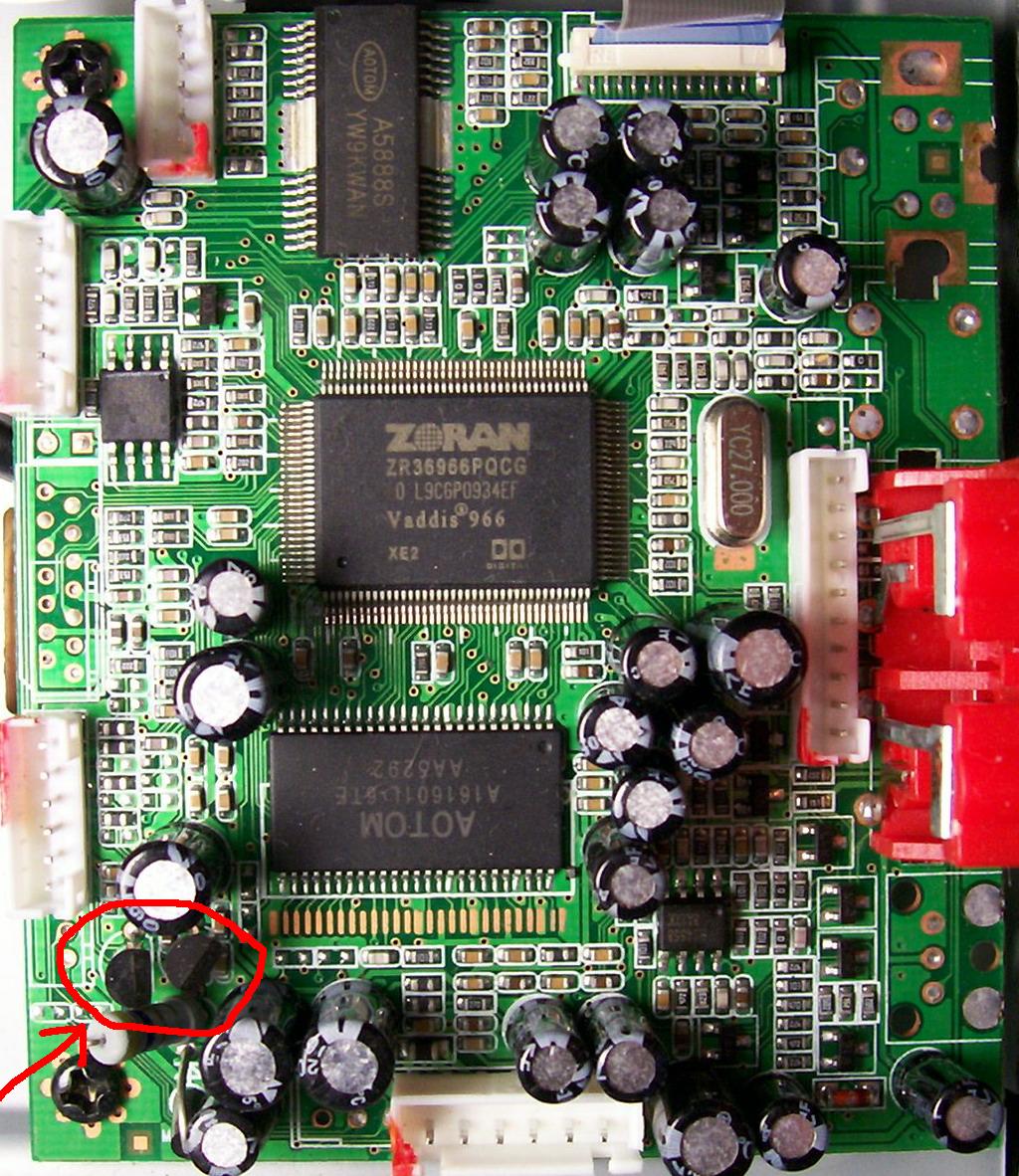

Bravis DVD-558 нужна схема нет питания 3.3 v на проце.
forrvard
Сообщения: 130
Сообщение #1 От 07/03/2013 18:29 цитата
Процессор Zoran zr36966pqcg
Память Aotom 161601L-6TE
Драйвер A5888S
Не включается, индикатор не светится. Блок питания рабочий проверен на другом двд. 5в и 12в - 4.9в и 10.8в соответственно.
На процесоре отсутствует питание 3.3в
1.8в - есть
Схему не нашел. Может у кого завалялась схема на него или на подобный двд?

ты ищешь 3.3 В - а стабилизаторы есть такие на плате ?
forrvard
Сообщения: 130
Сообщение #3 От 07/03/2013 20:12 цитата
Да вроде нашел 2 транзистора похоже они и есть стабилизаторы. На одном из них 1.8в есть а на 2-м 0

Вобщем до меня аппарат кто-то делал транзисторы паяны. Шина 3.3в сидит на массе[/img]
ДОБАВЛЕНО 08/03/2013 00:17
Если я не ошибаюсь это и есть стабилизаторы 3.3в и 1.8в ?? Транзисторы S8550

Если я не ошибаюсь это и есть стабилизаторы 3.3 и 1.8?

А что творится на транзисторах - по фото - выше кварца и возле разъема сверху ?
forrvard
Сообщения: 130
Сообщение #7 От 08/03/2013 21:01 цитата
На транзисторах выше кварца питания нет 0
Нашел схему на проц zr36966pqcg +3.3в идет на 4,12,17,....99 ноги. Сопротивление между массой и 4,12, 17 выводами - 2 Ом.
Может замыкание в самом процесоре? Хотя он не греется - холодный вообще. Как можно лучше проверить, откидывать по одному выводу ?

Если есть Б5-44 или подобный источник с защитой по току можно попробовать подать 3.3 В
