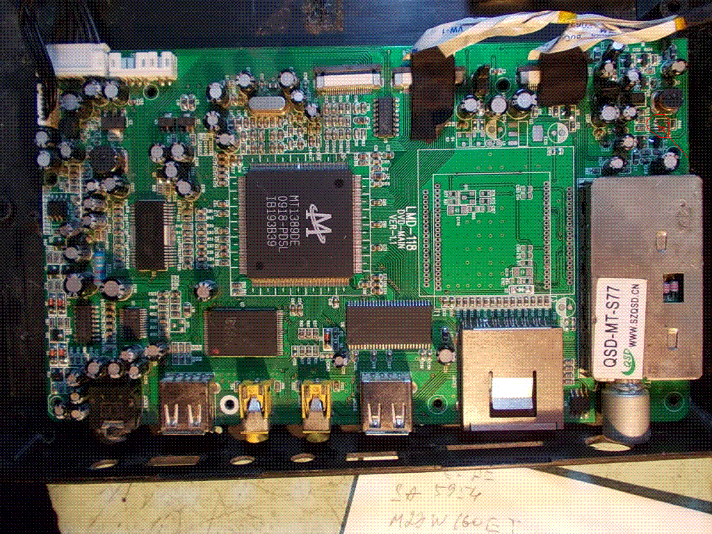

Опознать деталь "раскладушка"TV+DVD
Shevchenko Oleg
Сообщения: 306
Сообщение #1 От 06/01/2014 14:46 цитата
Состав и фото один в один здесь:http://remont-aud.net/forum/77-20523-1
Поступил в ремонт после того как в нем полазили не специалисты - взрослые детки.
На матрицу не приходят напруги: VGH -всего +5в и VGL- +0,5в (вместо -), естественно матрица не работает, подсветка есть.
В цепи формирования умножения напряжений сгоревшая микросхема (5 ножек - SOT23-5) - на ней видно только или 98м -или 08м, как раз вздулась в том месте, где обозначение.
Может у кого стоит аппарат, посмотрите какая микра. Фото прилагаю
Детали нет,выпаял, обозначено красным кружком, в справа вверху.
ДОБАВЛЕНО 06/01/2014 14:52
Нарисовал схемку этого генератора для формирования напряжений VGH-VGL и нашел пару похожих схем, таких не могу найти, может есть ходовые?(которые есть в продаже)

Kolupalkin
Сообщения: 914
Сообщение #2 От 06/01/2014 15:27 цитата
Shevchenko Oleg,
Тебе мелкосхему заменить ,тут http://monitor.espec.ws/section27/post1742771.html глянь

Shevchenko Oleg
Сообщения: 306
Сообщение #4 От 12/01/2014 20:46 цитата
Заказал две микры LM2731 и TPS61040. Ставил обе, пошла LM2731. Появились напруги на VGH - 14,7в на VGL -- -9,7в. Появилась картинка и т.д. Аппарат пока на прогоне. Если все будет ОК тему закрою
Shevchenko Oleg
Сообщения: 306
Сообщение #5 От 17/09/2014 22:21 цитата
Тема закрыто, все работает, забыл отписать, но лучше поздно, чем никогда.
