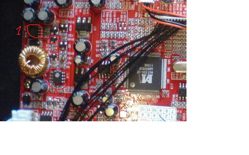

Доброго всем времени суток! Попал в ремонт XYUNDAI PDP1988SUATV шасси MST705+MT1389J V2,подключили +24в выгорело 3 элемента прочитать что было не возможно,фото платы нашел в нете оно один в один с моим.Элементы обвел и пронумеровал красным цветом.

Привет! С одной буквой накосячил и исправил,гуглил я по модели и по шасси выдает только дружественный сайт по прошивкам этого шасси.Мне бы хоть маркировку того что сгорело.

ігорь, примеряй, имхо. http://monitor.espec.ws/files/td1410_745.pdf второй транзистор, ,,,,

Значит по Первой микрухе удалось вычыслить одна цифра выгорела это FDS4953 в наличии есть IRF7328 один в один буду ставить,а вот по второй ваша не подходит у моей корпус 3 нога у вашей 4 нога.

На второй читается надпись под микроскопом SHxxx47M

Нашел на сайте с прошивками описание одного ДВД OPERA так там стоит SH67P847М это контролер заряда батареи,интересно это просто микросхема или ее нужно программировать?
ДОБАВЛЕНО 29/12/2015 15:26
Народ SH67P847М чем то заменить можно или нужно только родное ставить? и по третьему элементу еще не определился выгорел в (0), а выше стоит ММВТ3904

Вместо третьго элемента буду ставить ММВТ4403 прямой транзистор,вычитал на какомто форуме что в цепи зарядки стоит два шт,один обратный-второй прямой.
Это OTP 4-разрядный микроконтроллер, на котором и организован контроль заряда/разряда батареи.

Всем привет! Все восстановил кроме контроля работы батареи(хотя клиент говорит что она держала 10-15минут) От сети работает нормально! Тему закрываю.Всем спасибо! С новым годом всех!
