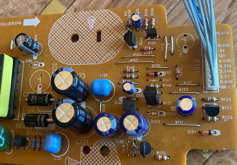

Приветствую участников. Тема старая, но единственная в интернете. Я чайник, не ругайтесь, ковыряюсь на сколько хватает знаний, в свое удовольствие. У меня проблема точь в точь как у автора темы в первом посте. Достались мне два практически одинаковых ИБП, 6870R2326AB и 6870R2326AА, и то что у них одинаковая проблема, дает надежду, что "ларчик просто открывался". У обоих есть 3.3в на двух выходах, и практически ничего на остальных. Цеплял электронную нагрузку на все выходы, ничего не менялось. На выходах 3.3 при 1.2А было 3.2в, как бы держит. На ногах 1-8 шимки, так же 8в. Кого не напрягает общаться с чайником, подскажите, что нужно проверить.

| Transkom, на пин pwr ctl подай уровень ,,1". |
