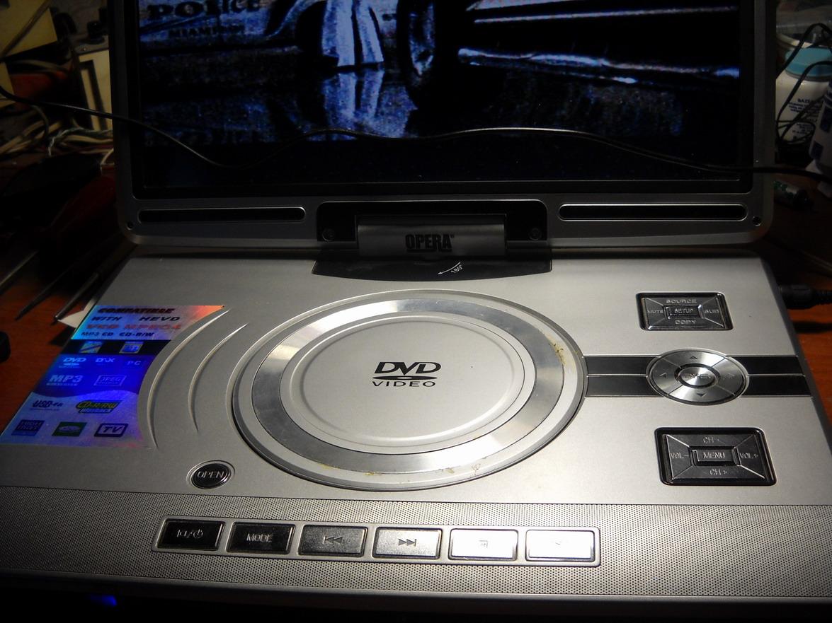

разобрался уже без сильно гордых. загнулась подсветка экрана, а двдшник находился в режиме внешнего входа с компа (vga) при котором индикатор питания не светится (китайская шутка). т.к. при нажатии кнопки питания с пульта также блымал экран, т.е. реакция есть, следовательно проц в норме и вся его обвеска по питанию. поднес лампу к экрану и понажимал на пульте "mode" после чего зажегся индикатор питания и появилось изображение (в отраженном свете) на экране в режиме воспроизведения диска..

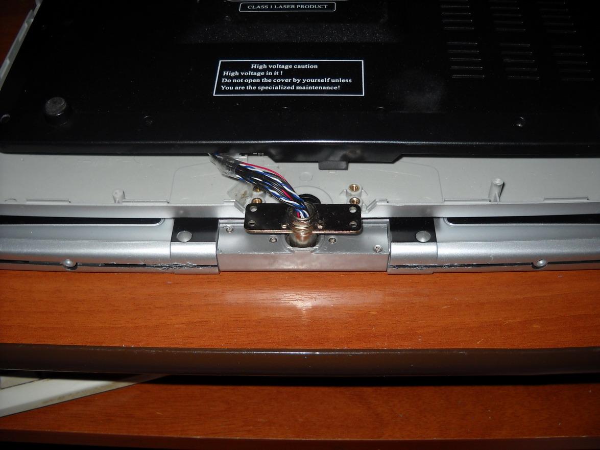

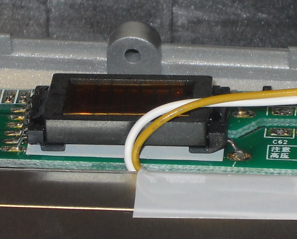

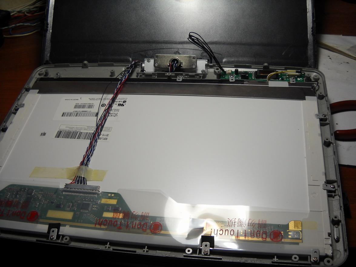

нашел. подсветка люминесцентная пленочная, на плате экрана есть дросселек, от перегрева видать перекосило и отпаялась нога, подпаял - все ок, пашет. скину фотки.
надо отдать должное китаезам по запаковке девайса - чтобы снять крышку экрана, надо открутить и сдвинуть поворотный механизм снизу основной платы иначе не снимешь, про защелки и тоньшину корпуса просто молчу шоб не обидеть заподлосного китаеза ))
[/img]
ДОБАВЛЕНО 21/06/2012 23:21
экран
ДОБАВЛЕНО 21/06/2012 23:23
поворот
чудо техники
дросселек. правый ближний контакт отпаян
