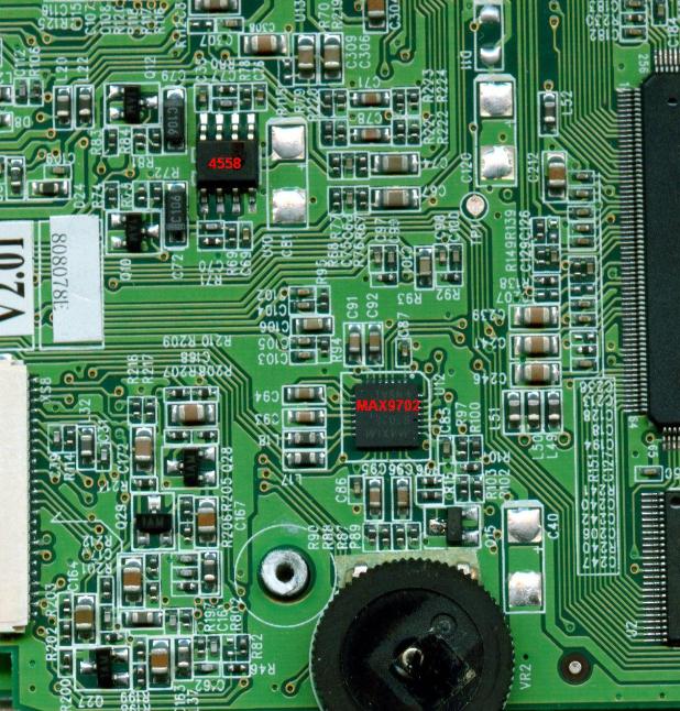

Здравствуйте.
У этого DVD все работает кроме звука.
Процессор MT1389FE (256 ножек), усилитель звука MAX9702E.
Проблема в том что схемы я не нашел. Нашел только к DL370SI, но там другой усилитель звука.
Питание на MAX9702E приходит 5,1В. Почитав форумы, понял что звук может идти через операционный усилитель 4558. Его напряжение питания (между 4 и 8 выводами) 9В.
В динамиках аппарата и в наушниках глухо как в танке. Только когда в меню переключаю источник сигнала на ТВ тюнер, в наушниках слышен на четверть секунды треск, потом все опять тихо.
Осциллографа под рукой нету, поэтому соорудил типа тестер звука из активных компьютерных колонок Потыкал им на аналоговые входы INR, INL микросхемы MAX9702E- звука нету. Потыкал в операционный усилитель 4558 - ни на одной ножке звука нет
Подозреваю что может включен с пульта MUTE, но пульта нету, да и на экране аппарата никаких упоминаний о включенном MUTE нет.
Из меню DVD также производил сброс настроек в заводские - не помогло
Шо его делать, не знаю Транзистор какой-то возле MAX9702E стоит, его коллектор отпаивал - не помогло (он был подключен к выводу HPS микросхемы MAX9702E).
Image1.jpg 113.31 КБ Скачано: 1789 раз(а)

Ig0r0k
Нашел пульт, пощелкал и звук заработал  |
